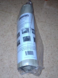

Såhär är de förpackade
• Storlek: ca. 1200x400x12 mm = 0.48 kvm (miditower)
• Ekonomisk
• Färdiglimmad, bara att dra av skyddspapp
• Inget spill
• Minskar ljudnivån och tar bort "surr" i lokalen med minst 50%
• Skrammel från hårddisken/arna minskas vilket disken mår bra av (Hmm... mår bra av det, jag undrar det jag:p)
• Minskar vibrationerna mellan skal och chassi
• Behandlad för att vara självslocknande
• Den statiska elektriciteten minskar
Finns även i tjocklek 20mm (800x400x20)
Manual/Beskrivning
Det medföljande manualbladet innehåller specifikationer och monteringsanvisningar. Den är skriven på svenska och finska. Det man kan anmärka här är att bilder i monteringsanvisningen är på ett gammalt chassi där sidorna och toppen är ett stycke(like it mathers ). Annars är instruktionerna lättförstårliga. (jag tror inte att det är så många som läser en manual till en sån här enkel produkt, inte jag i alla fall)

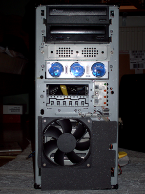

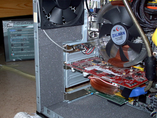

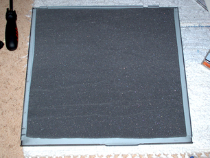

Det gick förhållande vis väldigt enkelt att montera mattorna. Jag mätte upp på ett ungefär hur stora bitarna skulle vara och markerade med en cdpenna på skyddplasten. Klippningen av mattan gick väldigt enkelt, inga problem alls. Skyddplasten för limmet gick enkelt att ta bort och limmet var ordentligt tilltaget så mattorna fäste bra på plåten.
Jaha, då var allt monterat och redo för provning.

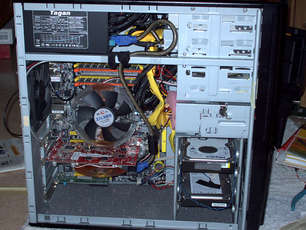

Datorn innehåller följande:
• Antec SLK3700BQE
• DFI Lanparty nf4-D
• AMD Athlon 64 3200+, Venice - Zalman CNPS7700 AlCu 120mm FAN - 5v
• C3D X800GTO - Zalman VF700 Cu - 5v
• Seagate 7200.8 250GB IDE
• Maxtor DiamondMax(?) 9 160GB IDE
• Antec org. 120mm FAN - 12v
• ADDA 120mm FAN 16db - 12v

Det är svårt att säga exakt hur mycket datorn låter och hur mycket mattorn hjälpte men jag ska så gott det går försöka ge er en uppfattning av ljudnivån.
Det ljud som hördes innan kan beskrivas som... hmm... ett lågt surrande från fläktarna som knappt kan uppfattas från 4meters avstånd från datorn. Det vill säga ganska lågt. Sen har vi maxtorhårdisken som inte är särskilt tystsam av sig trotts gummiupphängningen. Den knackar på ganska ordentlig så det ska bli kul o se hur mattorna lyckas få bort det ljudet.
Nu efter monteringen kan jag säga att ljudnivån nästan har halverats. Med nästan menar jag 40-45% minskning av fläktkjudet och ca 30% minskning av ljudet från maxtorhårddisken. Seagaten var knappt hörbar innan och nu är dess ljudnivå nästan obefintlig.
Som jag ser det nu när jag sitter intill datorn(ca 75cm ifrån) så märker man att ljudnivån har skunkit. Det är inte helt tyst men vägen dit har blivit kortare. Om jag ordnar så att 120mm fläktarna går på 5v/7v så kommer datorn nog nätt o jämt vara hörbar. Det är bara ett doft surrande som hörs nu.

EDIT: En rulle räckte till sidodörrarna och det som syns på bilderna förutom i toppen där det bara räckte till halva. Så det sitter inget över nätagget.
EDIT2: Fixade en enkel sida med bilderna i större format. Kasta även in några extra bilder där. http://www.itg.nu/jyal/

Det sitter matta på båda sidodörrarna och där du ser det på bilderna. Dock så räckte det bara till halva toppen. Så över nätaggregatet sitter det inget.

Jag har likadant chassi som dig (3700BQE), och trolleflex jag med. En sak jag lade märke till var att du hade tryck in väldigt mycket i frontluckan, vilket jag också gjorde till en början. Senare märkte jag dock att luckan då satt mycket tajtare, och av någon anledning överfärdes mer vibrationer från hårddiskracket till hela plastfronten. När jag sedan rev bort lite i kanterna blev det tyst.
Samma sak med trolleflexen på sidodörrarna, särskilt runt låsanordningarna på högerdörren fick jag riva bort lite.
Inge du har märkt av?

Nae det har jag nog inte tänkt på. Jag tycker att luckan har blivit stabilare nu. Förut gav den ifrån sig ett litet vibrerande ljud. Men nu när det är tryck på den sitter den mycket stabilare. Fast det kanske är som du säger. Ska nog tänka på det o se om jag lyckas uppfatta några vibrationer.
