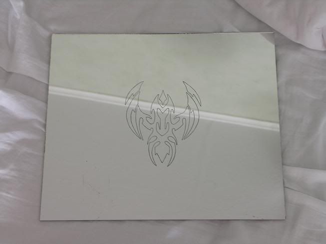

Har börjat gravera en del.. Ruskigt roligt måste jag säga!! Tack till Wolverine som gav mig inspirationen o idén till spegelgravering!!:D Hoppas att ni ser vad de föreställer iaf haha (jag är värdelös på att ta bilder vikket kanske märks, men det fonkar kanske ändå haha:P)
Spegel
"Lite suddig" stålgravyr (burkens ovansida hehe;))...
En av de bättre.. (rätt så stor bild *host* men suddig.. ska fixa bättre bilder inom kort!). Min andra spegelgravering.. Ska hinna fler innan jul hoppas jag:P
Alla bilder jag har just nu, men det kommer förhoppningsvis fler inom kort.. Förbättringar/bildförslag, Let me know!

Kört på frihand eller har du lagt papper på som du kör igenom ?
Snyggt blev det iallafall

Har gjort så att jag kalkerar på spegeln med ett karbonpapper.. Det sitter hårt som berget så man smetar inte ut det plus att det inte går sönder sommdet gör om man graverar genom ett papper;)

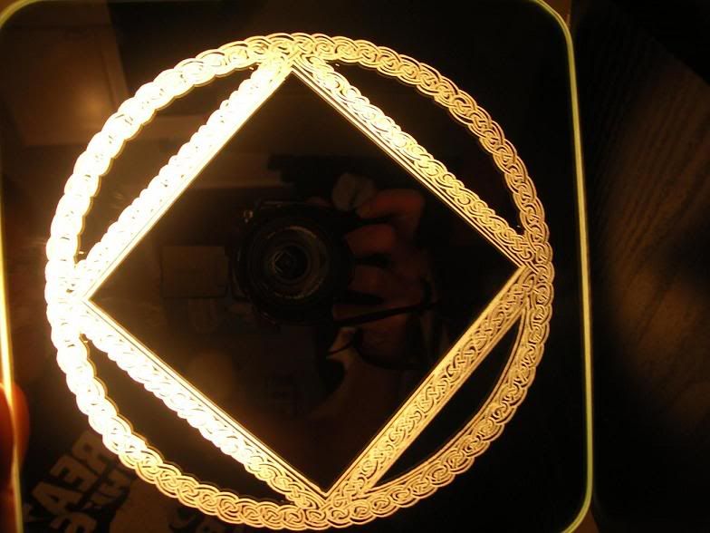

Snyggt! Hur får du gravyren att synas genom spegeln? När jag graverar med min kassa dremel (kopia?) och stift syns det inte från framsidan... men det kanske inte är meningen heller?

Graverar baksidan på spegeln tills jag märker att det lyser igenom lagomt mycket (kolla på den framifrån så märker du;)) Lite olika beroende på spegeln hur djupt du behöver köra.. En spegel behövde jag knappt repa för att det skulle märkas, medans på en annan blev det typ att gräva lite grann haha:P Sen om man har ngn slags belysning bakifrån så hjälper det mycket!!

Vilket stift var det du använde då? Jag brukar använda en rund och platt, typ som en sak man plattar degar med... brödkavel?
EDIT: med andra ord, cylinderformad.
Ska själv börja ravera snart , ska bara fixa plexi
Men vad har ni för underlag när ni graverar , alltså vad ni lägger mellan glaset/plåten och bordet ?
Det ska väl gärna vara nåt med hög friktion så att det man graverar inte "åker" runt
Ät bly , men glöm inte att tugga
en handduk är bra, spec. när du graverar plåt då det dämpar ljudet en del.. låter en del annars
Pennywise: Beep-beep Richie!
Citat:
Ursprungligen inskrivet av zeroqp
Jag använde mig först av ett spetsigt stift (kilformat typ) men övergick senare till ett rundt stift, dock väääääldigt litet:P Har testat lite olika och kom fram till att det blev svårt att göra små detaljer med ett cylinderformat eftersom t o m det sptsiga nästan var för grovt (stort lr vad man nu ska säga..).
