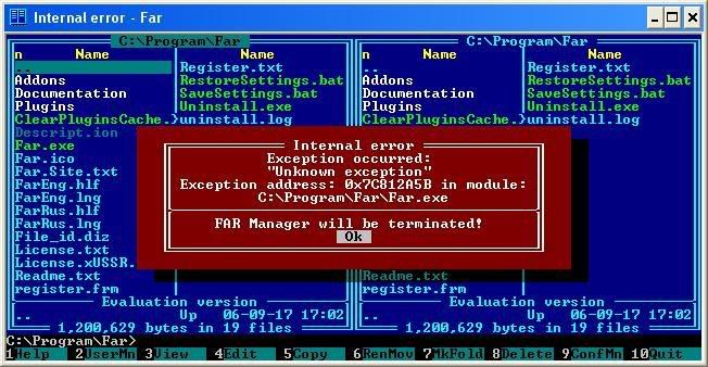

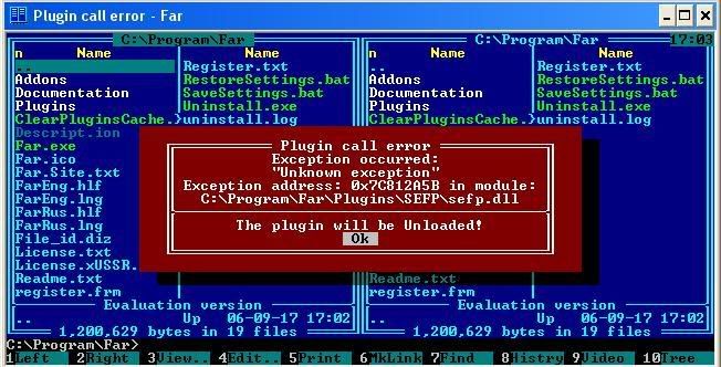

Får det inte till att funka Trycker ALT+F1 och väljer SEFP men då kommer detta upp:
Trycker OK och detta kommer upp:
Har senaste versionen av pluginet men det funkar inte Någon som vet vad som kan va fel? Har inte mobilen inkopplad om det kan va det?
