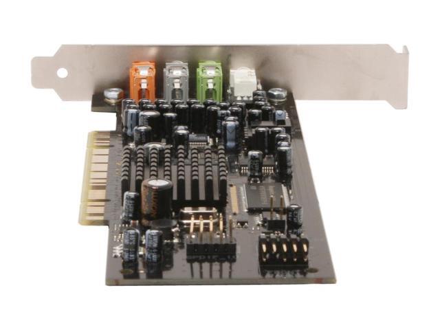

Vilka av Creatives X-fi-kort har digital optisk utgång?
Jag behöver ett sådant kort rätt snart, och jag vill ju helst inte beställa ett bara för att märka att det saknar utgången som jag vill åt
Det verkar som om gamer-kortet inte har det, kikade bakpå ett och hittade bara "vanliga" utgångar.

Jag tror inte något av dem har optisk SPDIF om man inte köper ett med front panel.

Enligt Creative själva har Xtreme Gamer "optiska utgång":
http://se.europe.creative.com/products/product.asp?category=2...
Creative SB X-Fi Digital I/O
http://www.komplett.se/k/ki.aspx?sku=320935
Ska fungera på de flesta creative kort som har digital 3,5mm in/utgång.

den där funkar bara om det verkligen finns optisk ut på kortet, (vilket det inte verkar göra) och om du har en break out-modul så behövs den där mojängen inte åas.
Operativsystemet som löser nästan alla problem: Mint
jag tror du måste köpa till fron panelen för att kunna få optisk ut.
Den adaptern du valde är till för (tror jag i alla fall) för de som har den optiska utgånngen i samma utgång som hörluraruttaget. Så är det nämligen på många bärbara.

står på webhallens beskrivning
OCH
att kortet ska ha optisk mini ut.
Vi får se. Jag är testkanin den här gången
Anslutning * Högtalar- och hörlursanslutning för stereo till 7.1 * (Linjeutgång via tre 3.5mm minijack) * Linjeingång/ Mikrofoningång / Optiska utgång* (delad 3.5mm FlexiJack) * Extra ingång (via 4-pin Molex-anslutning) * Intel HD-ljudkompatibel frontpanel (2x5pin) * Optisk utgång stöder stereo SPDIF-ut och DVD- ljud till multikanaler

Har ett X-fi Gamer hemma och kan verifiera att det sitter en opical out på det. Dock är den kominerad med Mic-in så om man vill ha optiskt + mic samtidigt så får man nog köpa till en frontpanel för 300kr.

Fungerar utmärkt med toslink->minijack adapter ;).
Jag vill dock påpeka att både kortets manual OCH webhallens hemsida båda skriver att kortet INTE fungerar med "Digital I/O Module" - Den panelen fungerar endast med alla andra X-fi(utom just "xtremeGamer") och audigy-kort. ("Digital I/O Module" ska tydligen även fungera med live24 )

Köper du deras digital I/O modul så har du optisk in & ut, samt coaxial in & ut.

digital I/O modul
passar EJ till XtremeGamer om man ska tro Creative
Dock passar den till ALLA andra X-fi-kort

Japp, de har den. Dock är de en optisk kabel på 3,5mm.

hej på er! har ett http://se.europe.creative.com/products/product.asp?category=2...
och undrar om jag kan köra optiskt ut med denna?---> http://www.komplett.se/k/ki.aspx?sku=320935
eller denna eller det kanske är likadan?! --->http://se.europe.creative.com/shop/product_bundles.asp?catego...

Borde det inte funka att använda pinsen på kortet att ansluta ett bracket också, använder ett sånt bracket till min htpc för att för optisk ut funkar hur bra som helst.

Kör man X-fi Elite Pro så ska man nog inte använda sig av den optiska eftersom dacarna antalgien är bättre i själva kortet än det man för över till.
