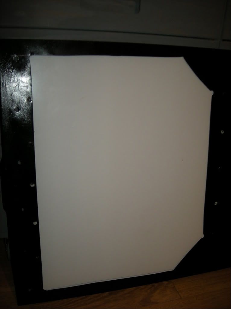

En bild:
Länk: http://s201.photobucket.com/albums/aa307/NickePicke/?action=v...
(Upplösningen gör att den ser lite hackig ut.)
Det sitter en skyddsplast på därför den ser vit ut.
Bry er inte om alla hålen till höger och vänster, alla överflödiga ska spacklas igen och slipas.
Hur ska jag göra tycker ni? Borra massa hål och köra som "fläktgaller"? Eller göra ett hål och köpa ett fläktgaller? Göra ett eget galler?
Ska ha 2st 120mm's fläktar på sidan där, tycker ni dom ska sitta ijämte eller ovanför varann?
Tack för tipsen.

Jag tycker att du ska köra med två stora hål med sånna här fläkt galler http://gtek.se/index.php?mode=item&id=218&session=b2d0a0180ed...
Blir både snyggare och bättre än att borra en massa hål.
Mm, får nog bli så... verkar inte finnas speciellt mycket snygga fläktgaller på marknaden?

och varför inte såga ut "fläktgallret" i plexit direkt?
asså...såga ut ett mönster i plexit där du vill ha fläktarna och vips sp har du ett egetgjort fläktgaller som är ganska diskret
Tycker att du ska använda den här i stället och bara ett hål rätt igenom.
bZerk Fläkt 250mm
Problemet blir väl att såga ett så stort "runt" hål.
Frasiga kanter fixar du med en butangas brännare.

Njaa, en 250mm's fläkt tror jag jag skippar. Möjligtvis ytterligare en Antec 200mm.
Tja, såga ut ett mönster så kanske inte är så dumt.. hur sågar man smidigast? Sticksåg var iaf ganska jobbigt till metall (aluminium). Dessutom spricker ju plexit lättare.
Det jag sågat hittills har jag kört med bågfil, men det har ju inte varit några krångliga mönster, raka linjer bara.
EDIT: Gjorde en snabbskiss:
Något sånt? Det "överkladdade" är plexit som ska vara kvar i så fall.

Om du ska såga lite mer komplicerade detaljer kan du säkert använda en lövsåg.
Intel Core i7 920 - Asus p6t Delux v2 - 6GB Ram
2 Radeon 5870HD - Trippel Head Eyefinity.
Windows 7 and "Arch when i get the new ssd"
Citat:
Ursprungligen inskrivet av toxic_hacker
http://carlotta.gotlib.goteborg.se/zoom/trae/GIM_4129.jpg
Mm, tänkte på något liknande. Får se om jag kan få tag på en sådan..
