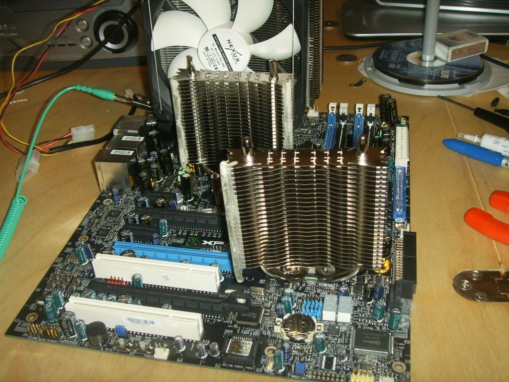

Hallå igen,ville bara säga att jag tror att jag har fixat allt nu
Tog mig några timmar med slipande, bytande av skruvar, hitta nya mutrar osv men nu väntar jag bara tills limet har torkat
http://i212.photobucket.com/albums/cc168/Evil_AnAnAs/SSL11521...
nice kylare

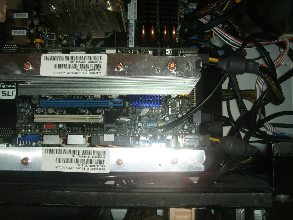

Saken är den att tempen är inte i load, när jag är inne i bios efter start går tempen från 40 till 67 sedan stiger den ibland vidare mot 80. Jag har bara låtit den boota en gång för att se om everest sa samma temp, vilket det gör.
Jag är dock inte 100% säker på om MCP är NB eller SB, det känns som att SB är varmare, men NB ska ju vara varmare =/. jag har inte heller kunnat fixa användare på XFXs sida för att fråga vad som är vad heller

Humpa, jaha jag hade fått för mig att MCP var nordbrygga. nVidia och deras dumma "media communications processor" som det tydligen står för.
Då är det nog även min sydbrygga (O_O) som är varm. När jag spelar så kan MCP dra sig upp mot 78-79, kanske t o m 80 och över.
Bra mängd pengar där Funderar på att inkludera syd/nordbrygga i vattenkylningssystemet som just nu endast kyler cpu. Har varit lite för lat helt enkelt Problemet har varit att hitta block som passar striker ii formula. Tips?

Limmet har torkat??? Vadå för lim?
Nåja, verkar iallafall som det kanske är ventilationen som är problemet? Det vore ju inte dumt om du kunde få dit en fläkt där i närheten nånstans och se om det gör nån skillnad.
Om du kolla på den sista bilden ser du att varje kant av kylarna som kan komma i kontakt med ett grafikkort har delade kablar med kontaktlim så att de inte kan kortsluta någon krets
Jag ska se om jag kan få in en fläkt, på den översta S1 kylaren.

680i kretsarna suger och blir tok varma. Hade problem med orginalkylningen på mitt striker extreme och körde sen med vattenkylning för att bli av med felet. Sen paja mitt kort som tur var och sitter nu på ett x48 kort istället som känns mycket bättre.
