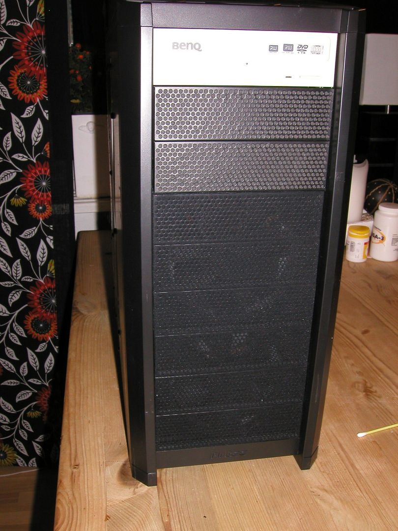

Såhär såg det ut när jag använde mitt 900, blev ganska bra med tanke på hur lite tid som faktiskt gick åt att fixa det. Fungerade bra gjorde det också!
Du kunde inte fixa en större bild?
