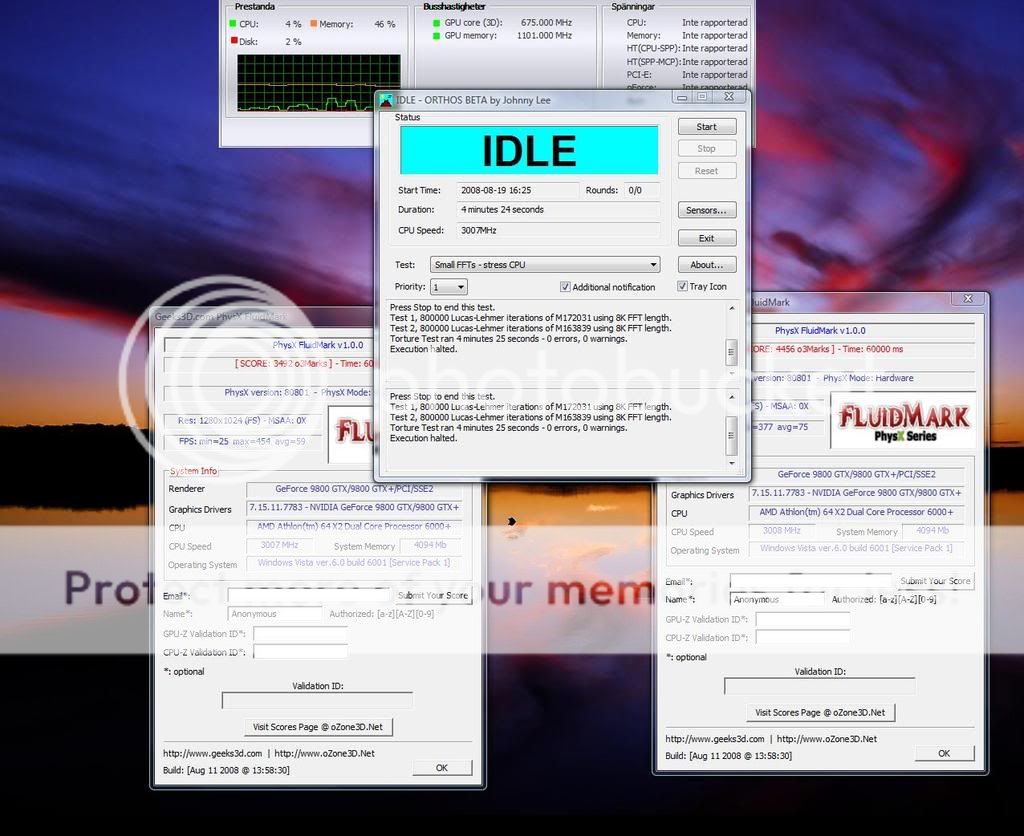

Är det nån som har testat själv??? eller är det ingen som vågar?
Jag har faktiskt testat själv... och har fått resultat som helt motsäger Fudzilla *som är erkända Nvidia hatare* Nu måste jag dock påpeka att minna resultat är VÄLDIGT udda...
System:
Amd X2 6000+
4Gb ddr2 crucial
Amd 780g chipset på ett Asuskort.
Nvidia 9800GTX
Den enda skillnaden jag gjorde mot deras test är att jag använde Orthos istället för cpu-burn för att belasta min cpu.
Resultat:
idle cpu: ~3300 poäng...
100% cpu: ~4400 poäng...
bara jag som ser nått konstigt här???
Jag har kört båda testen ett flertal gånger för att verifiera...
bara jag som börjar misstänka att det är PhysX-benchen som kanske inte är 100%??
som sagt folk... ta reda på FAKTA innan ni börjar kasta skit på varandra... å då bryr jag mig inte om vilket håll ni kastar...
Å Swec! ni borde ha tillgång till att göra detta test själva... våga stå för er själva å inte bara lita/kopiera vad andra häver ur sig!!!
