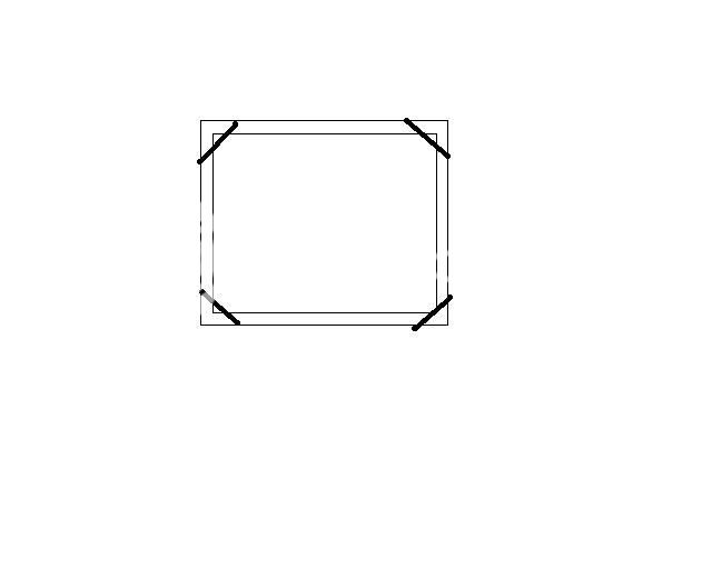

Hej ,ja har tänkt att bygga en egen bärbar dator som jag endast kommer utnyttja delar jag redan äger. M, atx moderkort mm. Ska bygga den i trä för det blir billigare och enklare att arbeta med.. Jag ska även sätta en 17 tum tft på den och det är den ja inte riktigt har kommit på nått bra sätt att fixa dit vet ni något?.
En möjlighet är la att ta en plywood skiva som man sätter, fyrkantslister i kanterna på och tar pinnar i varje hörn. visar med bild
Men det lär inte bli särskillt bra. Har ni förslag?

Hade gjort ett fönster ca 5mm för litet för att skärmens kanter ska kunna gå ut.
Sen hade jag spännt fast skärmen med tex spikband med liknande lösning som du har valt på baksidan.

Får fundera lite på va du menade?
Ska ja ta ett fönster som är förlitet? Ja fattar inte
