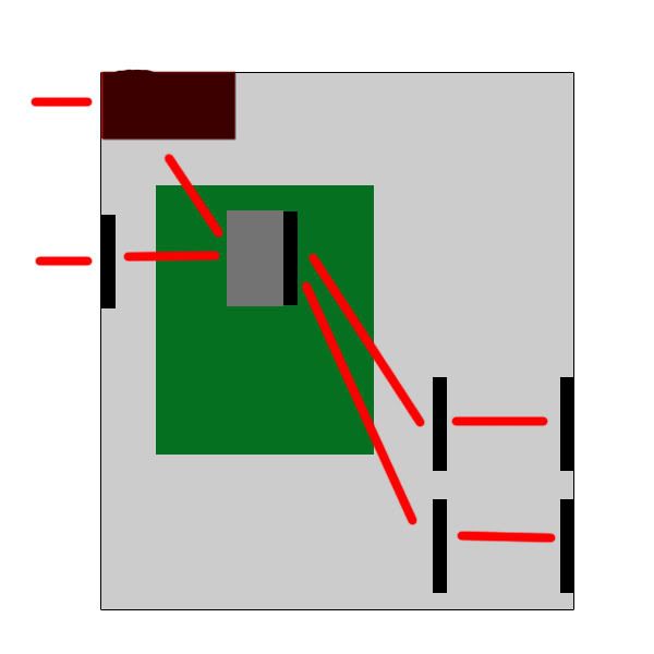

så här ser det ut i min låda:
Röda streck = luftröresle
svarta fyrkanter = fläktar
Alla fläktar flyttar luften bakåt och suger ut den ur lådan.

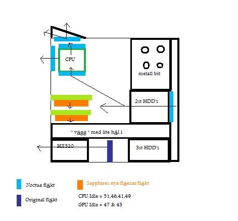

fan vill försöka visa, ska prova i paint, men vart laddar jag upp bilder? hur bifogar jag direkt som "p1ngvin" gjort?

VM i paint. notera att det inte är så megadetaljrikt... burkens temp. ligger runt 35C har jag för mig.

Som jag skrev tidigare, det beror på hur kylaren är konstruerad, för det är väl ändå samma luft som används vid kylningen...
Vill du göra någon skillnad, fixa chassikylningen för du kan inte kyla något med varm luft
Edit: Nu är jag med på vad du menar och det där är direkt korkat. Du kan få turbulens innuti kylflänsen när du både suger och blåser luft igenom den. Kan hända att luften i mitten blir helt stillastående och bara snurrar runt runt.
Alpha gjorde t.ex ett "vindtunnel" test på sin kylare för att se hur luften rörde sig beroende på om fläkten blåste eller sög luften.

ok förstår inte så mycket, har bra temp i burken anser jag och komponenterna verkar må bra =3

Fast turbulent flöde är bättre än laminärt flöde ur värmeledningssynpunkt.
