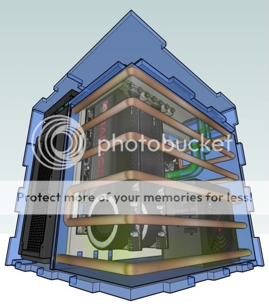

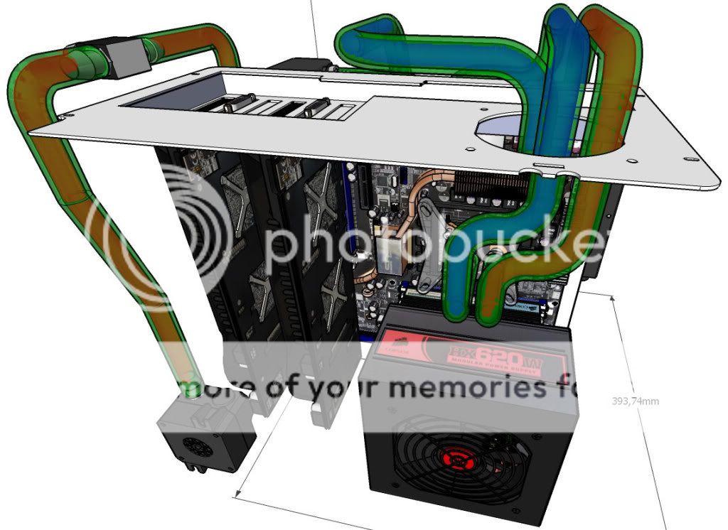

Jag arbetar på ett litet projekt på fritiden och nu är den övergripande designen klar. Jo det är så här att jag funderar på att bygga ett eget chassi till min nästa dator och jag funderar på att köra oljekylning och vatten kylning i samma burk. Varför köra både olja och vatten kylning undrar ni kanske. Jo det är så här att jag har läst någonstans att när man kyler datorn med olja så blir den väldigt varm ganska snart. Så jag tänkte varför inte bara flytta ut det som genererar mest värme ur oljan.

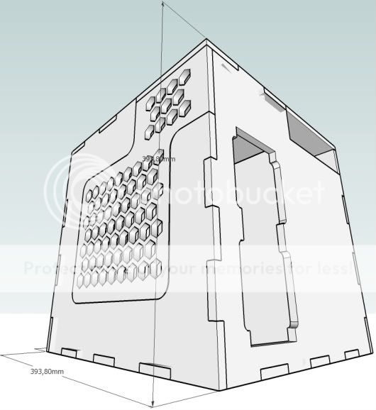

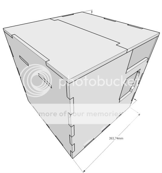

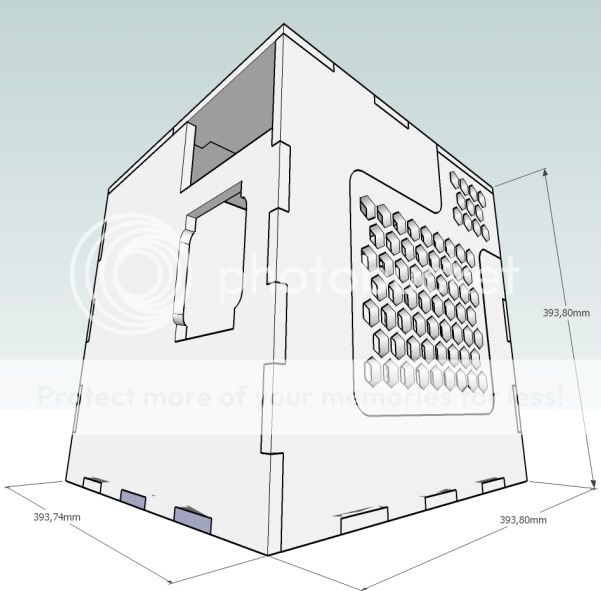

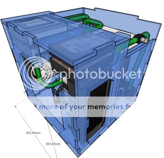

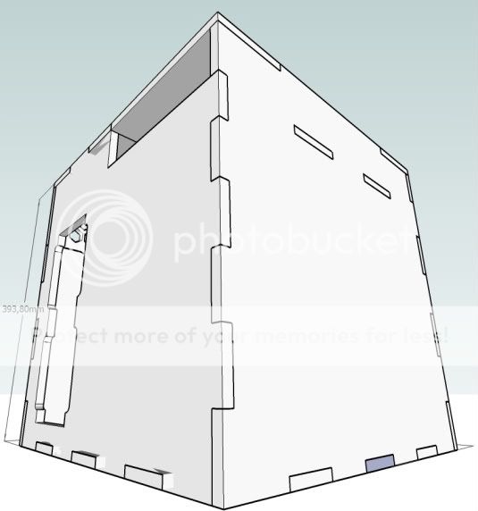

Här är ett par bilder från mitt projekt i Google SketchUp.
Front och sida.
Höger sida utan lucka.
Bakifrån med luckorna något ut flyttade.
Bakifrån utan luckor
Vänster sida CPU delen
Bakifrån utan luckan.

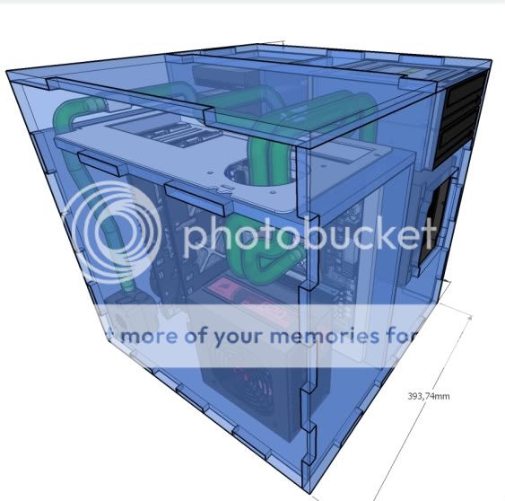

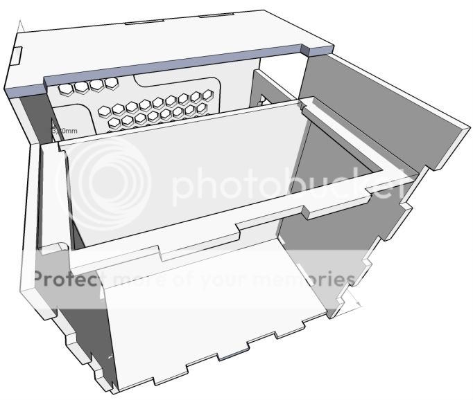

Sen har jag några bilder på chassit i monomana färger efter som det kan va lite svårt att se vad det är för något när det är genomskinligt.
Front och höger sida.
Höger och baksidan.
Vänster sida.
Baksida.

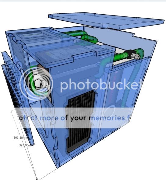

Olje delen utan data delar.
Med data delar.

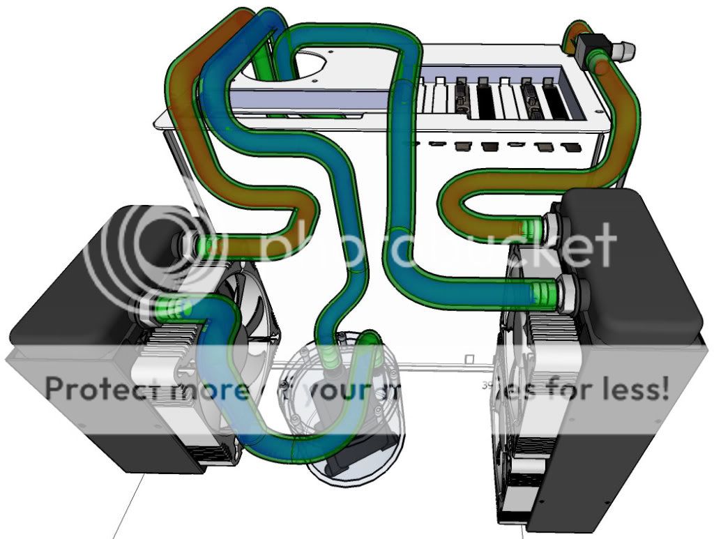

Kort beskrivning om hur jag tänkt att det skulle fungera.
Bild A
Bild B
Kall luften sugs in genom höger sidan på datorn och blåses ut fram och bak.
Nere i vänstra hörnet av bild A har vi en pump som ska pumpa varm oja till radiatorn i högra hörnet av bild B. Sen går den kalla oljan direkt till baks till tanken på bild B igen.
Resten förstår ni nog. Den vänstra radiatorn på bild B kyler CPUn.
Materialet i lådan är 10mm plexiglas förhoppningsvis är det inte så himla dyrt att få det skuret med laser eller något sådant. Platserna för HDiskarna är egentligen för små på höjden för att vara 5"1/4s platser men jag hoppas att dom får plats ändå. Av den anledningen har jag bara 1 * 120mm fläkt för CPUn i fram. I och för sig behöver man inte två DVD men den undre ska bytas ut mot Creative X-FI expansions enhet.
Återstående problem som måste fixas.
1. Separat ström försörjning till dom båda pumparna så att den inte blir varmt om man stänger av datorn.
2. Varvtalsstyrning till fläktarna saknas helst av PWM typ. Man kanske kan göra det med en 555a och en effekttransistor.
3. Hur får jag luckan på sidan att sitta kvar?
Vad tror ni om detta är det en bra eller dålig ide?
Eller är det bara jag som åkt på ytterligare en släng av värme paranoia.

Om jag var du så skulle jag iaf först gjort hela lådan. tätat och enbart kör på vattenkylning. därefter kan man ställa sig frågan om man kan häva i olja i burken dessutom. dock kommer det inte göra många grader. du har ingen kylanläggning för det. tex flänsar mm

Oljan i anläggningen kyls av radiatorn till höger i sista bilden.

Jag måste säga att datorn verkligen ser fräck ut, sen huruvida effektiv kylning är etc vet jag inte. Däremot om du har tänkt att ha 4870x2 kort i den så hoppas jag du vet hur varma de blir, och även om det tar lång tid för oljan att värmas upp så vet jag inte hur väl du kan göra av med all den värmen med oljan. Men om om jag hade valet att kyla korten med vatten eller olja så hade jag tagit olja precis som du.
Kommer oljedelen vara hermetiskt förseglad eller är det så att olja rinner över till radiatorerna om man tippar den?
Sen funderar jag på om det skulle vara bättre om man har oljepumpen högst upp i oljedelen av chassit, varmare olja stiger uppåt eller?

Jag vet fortfarande inte rickigt vilka komponenter jag ska ha i datorn. Jag tog dom två 4870 x 2 för att dom tar upp maximalt med utrymme. Vilket bara är bra när man designar en dator för då får man ju plats med mindre kort sen.
Tror att det blir ganska svårt att välta en helt kubisk dator. Som troligen kommer att väga minst 50kg med all vätska.
Det finns två anledningar till varför jag har pumpen långt ner.
1. Jag tänker mig att den kalla oljan kommer in upp till och på vägen ner till pumpen blir den varm och försöker åter igen stiga upp uppåt. Vilket gör att varm och kall oja kommer att "krocka" och förhoppningsvis skapa en lätt virvel som rör om i oljan. Lika varm/kalt över alt.
2. Om jag har pumpen långt ner kan jag använda den för att tömma ut oljan genom att öppna en kran på slangen efter T-korsningen och klämma iför slangen som går till radiatorn.

Det tog ett tag innan jag fattade riktigt. Du ska alltså sänka moderkort och grafikkort i olja och sen köra en vattenslinga till CPU?
Jag tror att du hade fått ett betydligt enklare system om du istället kylde oljan med en vattenslinga. Du har en radiator mot luften där dy kyler vatten och sen pumpas kallvattnet till en radiator som ligger i oljan. Då får du kallare olja sammtidigt som du slipper pumpa runt massa olja. Kolla upp vad pumpen klarar för är den designad för vatten kan den få svårt att dra runt olja då oljan lär vara bra mycket mer viskös.
Sant tänkte inte på det. Ska prova att göra några ändringar på ritningen. Nackdelen som jag ser det med det är att man måste köpa ytterligare en radiator.

Nej om du kyler oljan med vatten klarar du dig med två radiatorer. Du borde ju kunna leda bort tillräckligt med värme för att skippa vattenblocket på processorn. Om en lågvarvig fläkt överlever i den högviskösa oljan kan du ju montera en på radiatorn så får du cirkulation. Annars behövs det nog en lite större för att få bra överföring. Dock är ju en radiator väldigt bra då den har väldigt stor ytförstoring. Det är väldigt jobbigt att värmeväxla med luft nämligen.
Det var bara en tanke. Ditt sätt kommer självklart också fungera.

Jag har tänkt på det du skrev och experimenterat med en kylare och en radiator i oljan men hur jag än vred och vände på det fick jag inte plats med kylfläns på CPUn utan att flytta ut nätaggregatet från oljan eller förändra dimensionerna på lådan. En alternativ lösning
skulle kunna vara att använda kopparrör för att kyla oljan.

Jag gissar att du tänker pumpa runt vatten i rören. Det borde funka.

Japp. Undrar om man kan använda rören från baksidan på ett gammalt kylskåp i stället?

Brukar inte de vara lackade?
