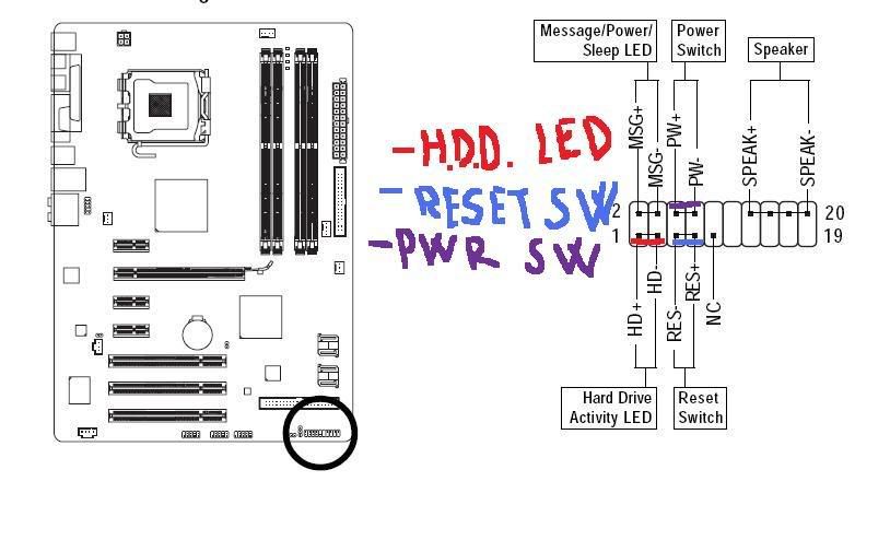

hur man kopplar (bild ur din moderkort manual):

skit i hur startsladden sitter! bara du har i POWER på hyffsat rätt ställe, dvs kvittar om du sätter den bak o fram som jag sa innan
