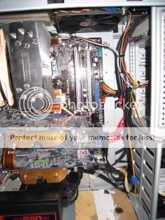

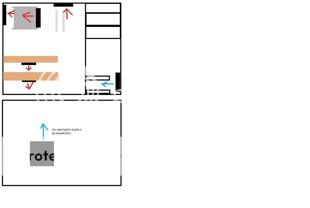

Här är en paint bild på hur luftflödet ser ut (bara så ni vet så är inte allt i rätt storlek).
Här är en riktig bild på hur det ser ut inuti datorn (fläkten suger luften på bilden men det gör den inte längre).
Så... vet ni något som jag skulle kunna göra bättre med luftflödet för att sänka tempsen?

Du skulle ju kunna testa att sätta fläkten som sitter på processorkylaren på andra sidan av kylaren så att det trycker luften genom kylaren istället för att suga genom kylaren, men det kanske inte gör någon stor skillnad.
Annars är det väl lappning av processor + kylare som gäller. Dina temps är ju inte för höga för processorn men om du tänker överklocka så lär det ju bli för varmt...

edit ser på en av bilderna att du har fläkten på fel sida fläkten bak till blåser ur luften o den fläkt du har på processorn blåser in emot processorn det blir FEL byt sida på kylaren o sätt fläkten från andra sidan innan <-Bakre fläkt--(Fläkt/fläns=)----->men det ska vara <-Bakre fläkt--(fläns/fläkt=)<-------
ursäkta min grötiga bild men jag hoppas med hjälp av texten att jag hjälper dig

Citat:
Har provat båda och märkte knappt någon skillnad.

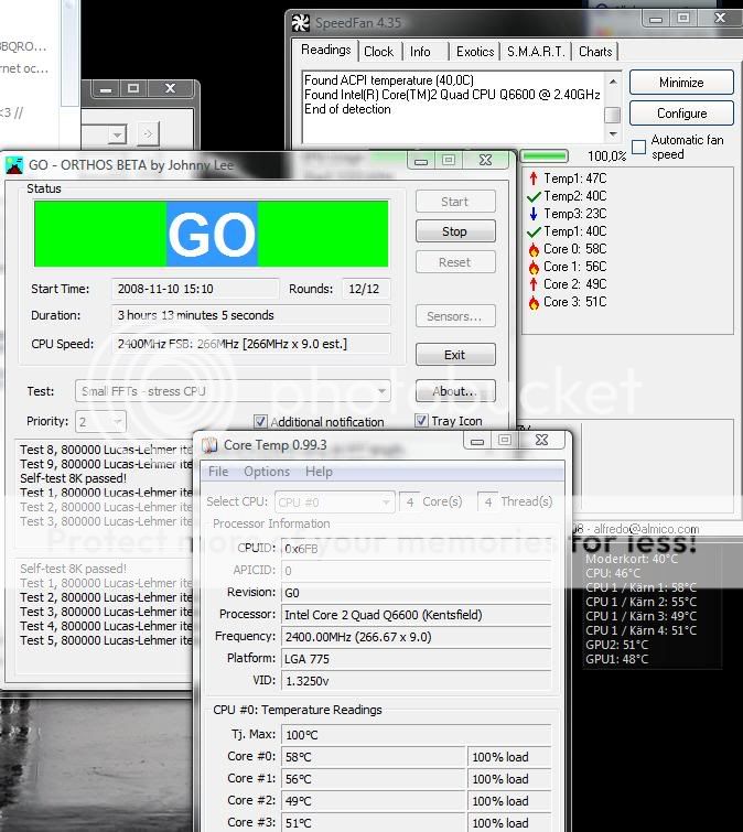

Är det någon som vet om everest ultimate är tillförlitligt till 100% ?
Testa o ladda hem core temp och speedfan o se vad det står för temp på dom!
Amiga 500 + Amiga CD32 + Game & Watch 😊
Citat:
Nästan samma temperaturer.

Sänkte vcore till 1.2 och det sänkte tempsen med ca 10 C i linx och ännu mer i p95.
