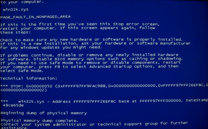

Citat:
Ursprungligen inskrivet av Klockan
Ska följa till punkt och pricka imorgon och se hur det går.
Nope samma sak händer.
Valde att Windows inte skulle starta om när det blev ett fel så att jag fick se blåskärmen.
Gick in i felsäkert läge och kryssade av samtliga startprogram förutom ATI drivaren. Hjälpte inte.
Kryssade ur alla startprogram inklusive ATI drivaren. Hjälpte inte.
EDIT:
VV - Har redan testat utan drivercleaner program.
EDIT: Är minst 25 personer som har exakt samma problem med 8.12 och XP 64-bit på AMD Game Forum.
kan påpeka
sitter med XP 32-bit inga problem att installera drivarna inga BSOD´s.
Men detta efter att jag märkte att man inte skulle använda drivercleaner program för det strular ordentligt.

nån som vet varför det inte går att installera senaste webupdate från MS dec 5/12 det står intiering pågår sedan slutfört....?
fattar ingenting
