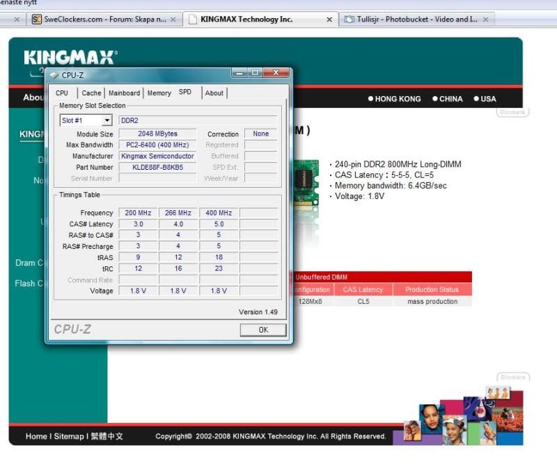

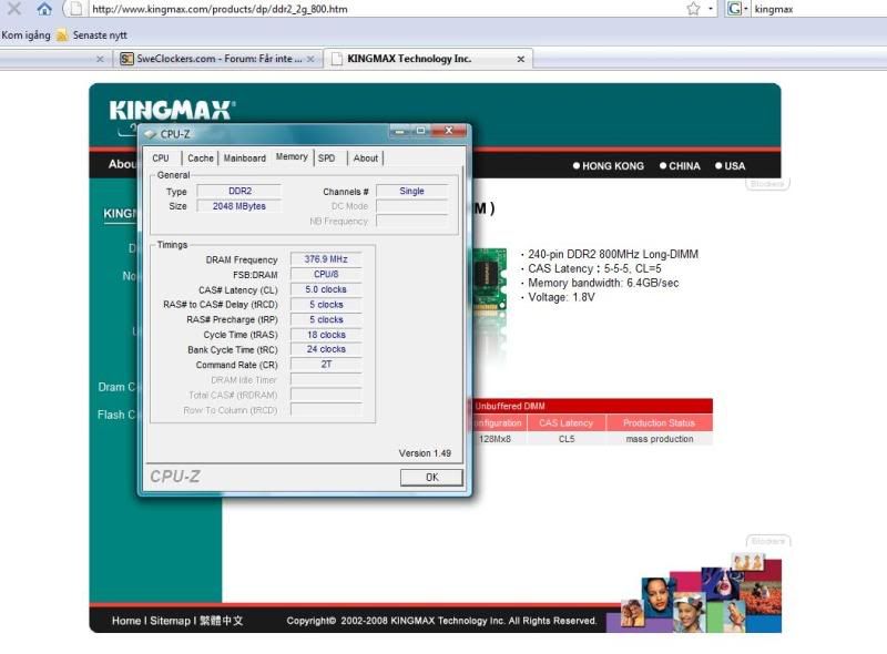

Hej.
Sitter och funderar om mitt RAM-Minne.
Något säger mig att mitt ramminne bara ger halva frekvensen (400Mhz)?
Vad är felet?
Lägger ut en skärmdump:
En till:

Vad har du för processor?
såg nu vad du har
Du får klocka upp processorn till 3200Mhz, då går minnerna exakt i 800Mhz

800Mhz är den effektiva (DDR) frekvensen, CPU-Z visar den reala frekvensen vilket är hälfen av den effektiva frekvensen för DDR2. Så när CPU-Z visar 400Mhz går dina minnen i sina specade 800Mhz.

Har försökt att clocka processorn mitt modekort kan ändra alla inställningar själv. Men får bluescreen som säger att Kärna två har fått en Error eller vad det är... Och har läst om överclockning men är lite rädd för v-coren.

Det finns två frekvenser som ofta förväxlas i detta ämnet. Klockfrekvens och överföringsfrekvens.
Klockfrekvens är den frekvens som minnet matas med från klockgeneratorn. Det är dessutom denna frekvens som visas i bland annat CPU-Z.
Överföringsfrekvens är den frekvens med vilken data skickas till/från minnet. För att tillfredsställa marknasavdelningar och sifferkåta människor i allmänhet så är det denna siffra som skrivs ut vid försäljning av minnet enbart för att den är högre och ser tuffare ut. DDR-minne överför data två gånger/klockcykel, Double Data Rate.
Enligt mig så borde bara klockfrekvensen användas i diskussioner då detta är grunden för överföringsfrekvensen. Det blir liksom väl redundant att dra in överföringsfrekvenser och det förvirrar oftast mer än det klargör.
Dual channel har absolut inget alls med något av detta att göra.
