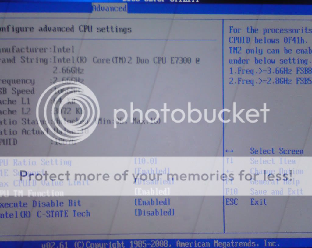

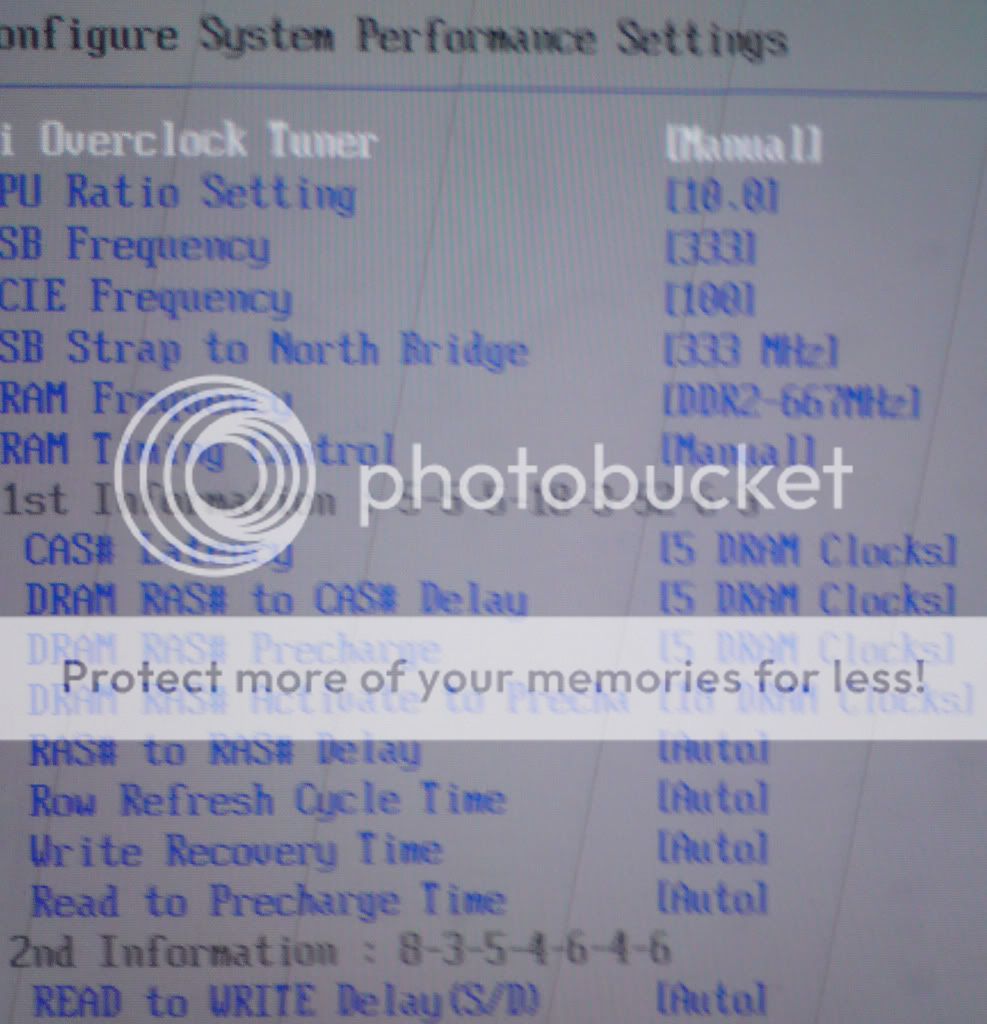

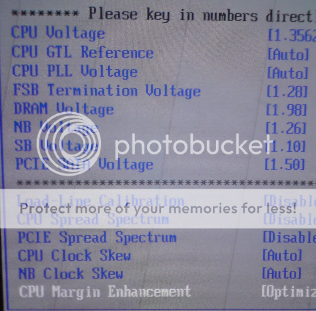

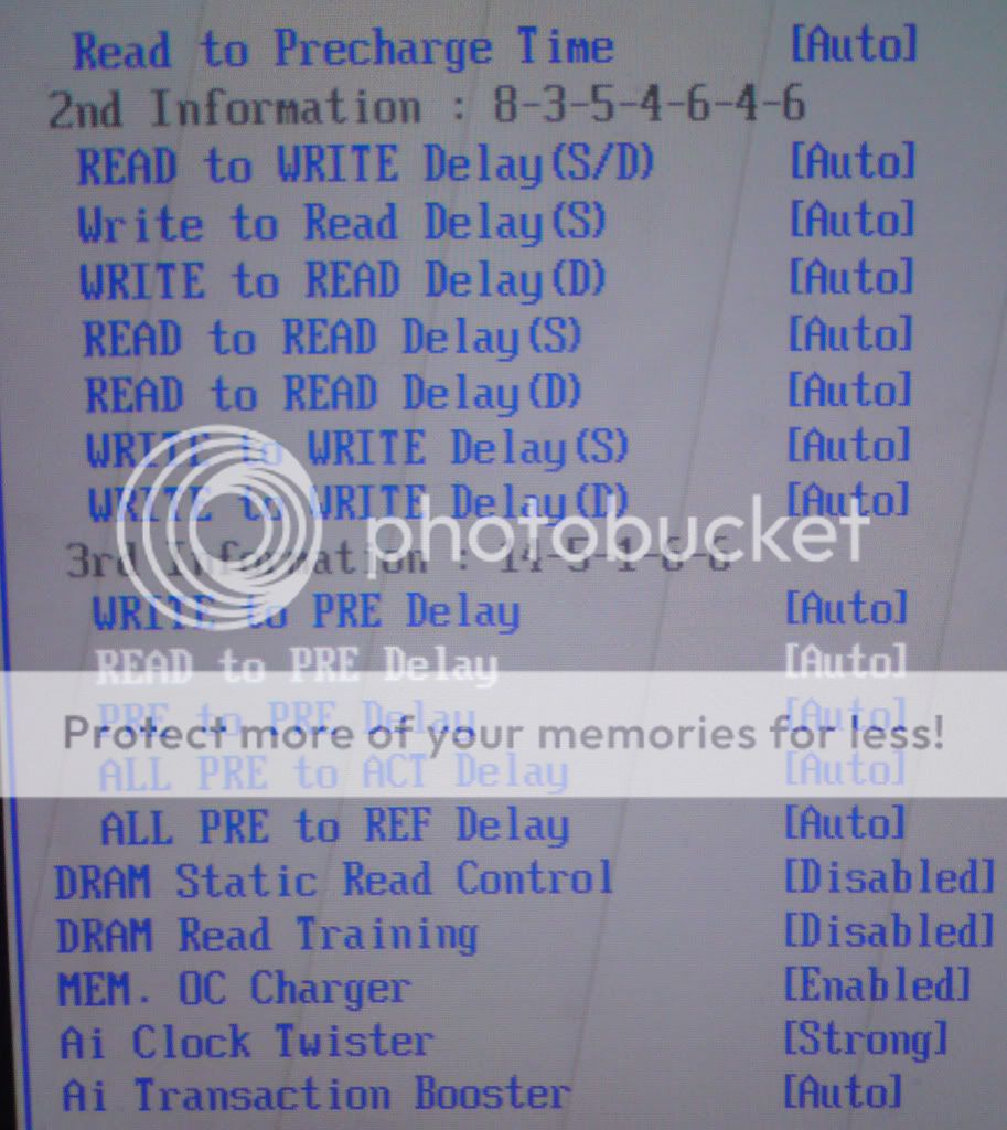

Härliga resultat där huttala, jo ja fyllde i lite uppgifter i min bios men ja vågar inte testa, kanske fyllt in nåt helt galet, liter bilder nedan. bild 2 e många standard volt, ändrade så för att det inte skulle stå på auto, e ja helt ute o cyklar,, kanska borde ha lägre multipel o högre fsb.. om man tex höjer vissa volt så blir det gul färg på de. stannade precis på gränsen.. tack på förhand..
http://i414.photobucket.com/albums/pp229/criron/bild1.jpg
http://i414.photobucket.com/albums/pp229/criron/bild2.jpg
http://i414.photobucket.com/albums/pp229/criron/bild3.jpg
http://i414.photobucket.com/albums/pp229/criron/bild4.jpg
