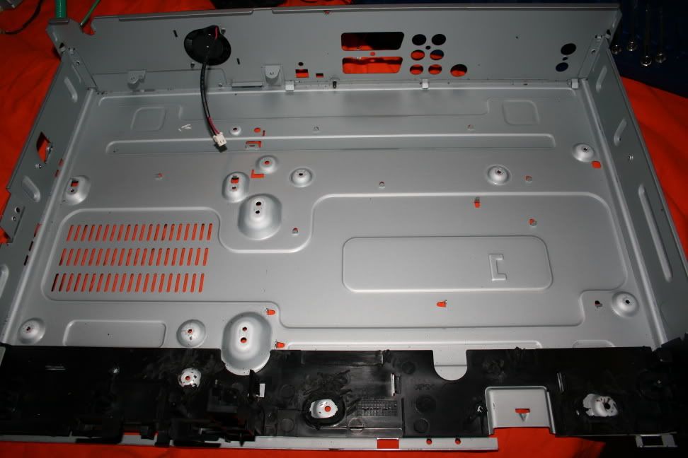

Jag började med att tömma den från sina gammla komponenter och tog bort plastbita som bara var ivägen, det ser inte så fint ut men det är i alla fall nästan helt plant nu. Jag blev lite förvånad över hur pass lik dvden var en vanlig dator invändigt med ide kablar för läsaren och molex för ström.

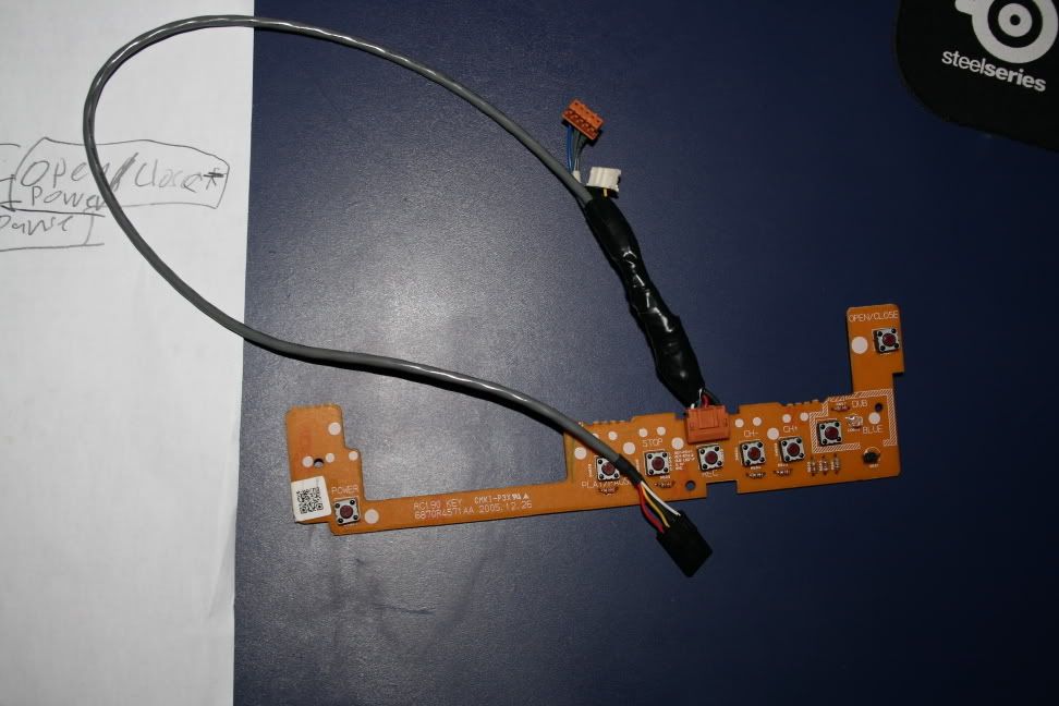

Efter att ha kollat lite på kretsen för "frontpanelen" och skrivit ner på ett papper vad alla de olika pinnarna går till så fixade jag snabbt i hop denna kablen med hjälp av en online manual för Intel D945GCLF2 och en kabel från ett gammalt ljudkort samt dvdens original kabel. För tillfället så funkar bara dvdens original power led samt on/off knapp, det är inte mycket att komma med men eftersom att det ska bli en server känns det rätt onödigt med att pilla med resten av knapparna. De två kontakternasom sticker ut ur tejpet är inte kopplade till något jag bara tejpade fast dem i kablen så jag vet var jag har dem om jag skulle behöva dem någon gång. Självklart har jag löddat alla kopplingar, man vill ju inte att det släpper.

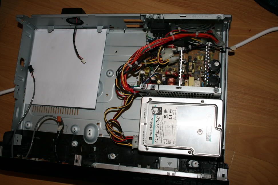

Jag kommer sätta kretsarna något i den här stilen, pappert ska föreställa itx moderkortet. Agget och hårddiskarna i bilden kommer inte att användas utan är gammla kassa från mitten av nittiotalet nån gång som jag brukar använda när jag ska mäta nått. Dessa kommer inte användas i den färdiga servern.

Jag kommer köra en ubuntu lamp server konfiguration med openssh och enventuellt torrents om jag sätter i mer hdd i framtiden (kommer bara att ha 120GB som jag har liggande i början). Den kommer ersätta min nuvarande P4 Willamette 1,4GHz +1GB ram server. Mäst för att jag vill ha en mindre strömsnållare server. Funderade först på att återanvända original displayend eller sätta dit en ny display men sen så kände jag inte riktigt som det behovet kommer finnas för en server som kommer stå i klädkammaren. Eventuellt så kommer jag tömma den när Nvidia Ion kommer och sätter dessa delarna i ett annat chassi och bygger en htpc i detta chassit men i vilket fall som hälst så skadar det inte ju att bygga ett chassi av det redan nu och köra en server i.

Får ett atx nätagg plats ordentligt?

Det är för högt men jag kommer köra det utan höljet, bara med bottnen antagligen. Och då får det plats utan problem, som fläkt kommer jag använda en coolermaster 70mm fläkt från ett gammalt p4 system som jag ska ta lite delar från. Tänkte först skaffa pico psu, ny hdd, nytt ramminne,etc men så kom jag på att jag hade i stort sätt allt liggande hemma utan att använda det så då kan jag lika gärna använda de delar jag redan har och försöka bygga servern så billigt som möjligt. Så mitt mål med bygget är att för så lite pengar som möjligt ska jag byta ut min nuvarande server mot en ny minst lika "kraftfull"(kommer bli kraftfullare) server men betydligt strömsnålare och mindre.

Roligt att någon bygegr något Hur mycket tror du systemet kommer dra? köpa något anant nätagg senare?

Okej, varför jag undrade var för att ifall du ska köpa ett nytt agg så är det stor chans att den inte får plats kanske?

Om jag köper ett nytt nätagg till systemet senare så lär det bli pico psu eller ett microatx men nu kommer jag använda ett vanligt atx agg från en annan dator utan höljet. Om dator drar mycket extra ström/blir mycket varm tack vare atx agget så kommer jag köpa ett nytt agg vilket troligen blir pico psu då. Mitt mål är att systemet ska dra under 50 watt i genomsnitt, enligt mina beräkningar så kommer system maxa runt 40-45 watt nått så om jag kan hålla mig runt där så ska det nog bli bra. Jag ska in till stan nästa vecka och köpa lite distanser, förhoppningsvis så kommer atom moderkortet med lite andra grejer jag beställt i början på nästa vecka, enligt multitronics sida ska moderkortet komma i lager på måndag så jag hoppas det stämmer.
