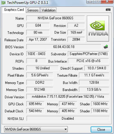

Citat:
Ursprungligen inskrivet av nOOb91
ska använda det mest för fallout 3 grid wow:wotlk cod4 hur bra lär det fungera jämnfört mot mitt 8600gs?
http://gpuz.techpowerup.com/09/02/12/adm.png
Ooops, såg inte att du hade ett GS, sorry
Skulle tippa på att HD4670 är något snabbare än det 8800gts 320 som finns med i den här recenssionen :
http://anandtech.com/video/showdoc.aspx?i=2970&p=5
Ditt överklockade ? GS presterar nog nånstans mitt emellan 8600gt och 8600gts
Du får avgöra själv om det är värt det, om du bestämmer dej för att köpa ett HD4670, se till att det har GDDR3 minne.
