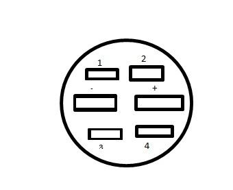

Köpte mig en startknapp som ser ut såhär:
Att + och - är för ström fattar jag, men jag har 4 poler att koppla pwr till. Eftersom jag bara behöver + och - där är förstås frågan: vilka ska jag koppla till? 1&2?

Har du möjlighet att mäta med tex en multimeter? Annars skulle jag gissa på att ett och två eller tre och fyra kommer att slutas. Alltså att det är en tvåpolig brytare med belysning (+/-) Med andra ord ta ett och två.

Från kjell:
"Anslutning 1 NC (1-2)
Anslutning 2 NO (3-4)
Från-(till) på ena polen och till-(från) på den andra."
Alltså:
NC=normaly closed.
NO=Normaly open.
Den kan bryta två olika kretsar, den enda "kretsen" är stängd, och när knappen är intryckt så sluter den kretsen(stift 1 och 2).
Den andra kretsen är tvärt om, dvs den är i vilande läge sluten och när knappen är intryckt så bryts kretsen(stift 3 och 4).
Kontakterna som är märkta + och - använder du för att kopplar ström till lysdioden i brytaren(12v).
Alltså du ska använda stift 1 och 2, kretsen ska bara slutas den lilla stund du håller knappen intryckt.
Sedan om du vill att brytaren ska lysa, så koppla 12v till stiften + och -.

Från kjell:
Alltså:
NC=normaly closed.
NO=Normaly open.
Nu blev det allt lite galet..
NO=Normaly open, dvs kretsen ät öppen/bruten i opåverkat läge.
Du ska använda dig av 3-4 och inget annat.
som sagt så är det 1 och 2 du ska använda 3 och 4 behöver du inte ens koppla in
My bad, hetsade lite när jag skrev, vart lite fel vi översättningen
Det ska såklart vara tvärt emot vad jag skrev i mitt förra inlägg, du ska alltså använda stift 3 och 4!
Och jag råder dig(P1nGviN) att skaffa någon form utav multimeter, så man alltid kan konfirmera just sådant här i praktiken, då man ganska ofta brukar faila när man tänker lite för mycket
Löda saker och ha en multimeter brukar gå hand i hand.

Ursprungligen inskrivet av -=FULLMOON=-
men sluta... NO 3-4..
Du ska sluta kontakten när du ska starta datorn, alltså ska du ha en slutande kontakt.. en NO är en slutande kontakt, eftersom det är normalt öppen.

Ska testa runt lite, hoppas på pinne 3 och 4.
