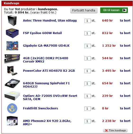

Hallå igen! Nu är jag hemma igen och det börjar bli hög tid att slänga iväg en beställning!
Men såg att dom chockhöjt priset på grafikkortet! Nu kostar det 5000 (eller ser jag fel igen?) vilket känns alldeles för mycket.
Jag satte ihop ett nytt paket inspirerat av det gamla, men med ett billigare grafikkort och en lite dyrare processor.
Vad tycker ni? Är det värt att köra den processorn eller kommer det flaskhalsa någonstans? Bör jag välja ett annat grafikkort?

Ser ut som ett bra och prisvärt system. Att rekommendera är kanske någon till chassifläkt.
Aa det kanske vore en bra idé. Är det någon speciell man bör välja? Tänker på storlek och märke etc. Skulle gärna vilja att burken är hyffsat tyst och sen om den är tillräckligt sval för att överklocka lite så är det ju en bonus.
Noctua,Necus, Fractal design och Schyte har alla bra chassifläktar som är tysta och bra Du får tänka på välja en fläkt med låg DB så borde det fungera fint.
Hade tänkt köpa en liknande dator för ETW själv, var ju en riktig nitlott att priset på 4870x2 skulle gå i taket
För ETW behöver du inte HD4870. Jag skulle ta ett HD4850 eller 9800GTX+.
| 2600k @ 3.4Ghz | ASUS P8P67 Pro | ASUS GTX 560 | Fractal Design R3 | OCZ 750W | CORSAIR 8GB DDR3 PC12800
kortet du valt har bra kylare men tyvärr saknar den fläktkontroll dvs den snurrar med samma speed hela tiden. detta gör att den låter mer än nödvändigt i idle.

Köp 9800GTX+
Tackar så mycket för alla svaren!
Har gjort lite ändringar, annan tillverkare på grafikkortet, snäppet billigare processor, annat moderkort. Moderkortet ändrade jag eftersom det andra inte fanns i lager.
Angående grafikkortet så tror jag att jag kommer köra på hd4870 även om det kanske är overkill för empire. Anledningen är helt enkelt att jag kommer spela en hel del andra spel också. För om jag förstått det rätt får man väl ut hyffsat mer prestanda om man väljer det istället för 9800gtx? Isåfall känns det som det kan va värt drygt 600kr mer.
+ nån bra chassifläkt.
Hur är ljudnivån och överklockningsmöjligheterna för den här kombon?

Angående grafikkortet så tycker jag att du gör helt rätt. Demot i 1680x1050 men allt max på ett 4850 flöt inte helt perfekt i sjöslaget.
Sen angående överklockning och ljudnivå så kan ju en annan kyare till processorn vara en bra investering, går oftast att få tystare än orginal och bra mycket bättre temperaturer.
Vill också höja ett varningens finger angående modekortsbytet, jag vet faktiskt inte om det du valt nu är bra eller dåligt, men det jag vet är att AMDs 790fx-chipset ihop med SB750 fått väldigt bra kritik och klockar bra. Nvidias chipset däremot har ju inte riktigt varit att föredra de senaste åren, så kolla upp det där lite.
Sen kan man ju faktiskt köpa en en/några produkter från ett eller flera andra butiker om dom det i lager eller har bättre pris.

fungerar ends det moderkortet med phenom 2 920?
Har kollat lite om moderkortet och 790fx låter ju helt klart intressantare! Tar och byter mot MSI KA790GX, AMD 790GX+SB750 ( http://www.komplett.se/k/ki.aspx?sku=367246 ) som Mjaa länkade lite högre upp i tråden.
Det visade sig att farsan hade ett moderkort liggandes hemma redan! En S-series grej, närmare bestämt ett Gigabyte GA-MA69VM-S2. Skulle det kunna funka? Gamers choice har dom även skrivit på lådan vilket jag gillar, hehe.
Jag blir lite förvirrad eftersom det på lådan står att den stöder AM2 socket men det är även en klisterlapp där det står att det även stöder AM2+.
Kollade på detta och detta låter ju inte så överdrivet bra:
*Note: If you install AMD AM2+ CPU on AM2 motherbord, the system bus speed will downgrade from HT3.0(5200MHz) to HT1.0(2000 MT/s) spec; however, the frequency of AM2+ CPU will not be impacted.
Ska man tolka det att det är ett dåligt val och jag istället borde lägga en tusing på ett nytt kort? Vore ju förbannat trevligt annars om man kunde använda detta när det ändå ligger här hemma.
