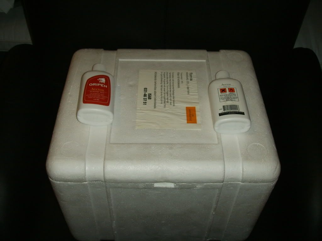

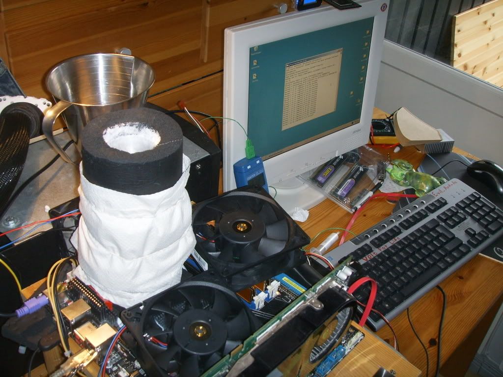

Hallå, tänkte jag skulle lägga upp lite reslutat från min senaste bench kväll. Efter en jobbig vecka ansåg jag att jag kunde unna mig lite torr is, sagt och gjort så beställde jag 10kg som skulle hämtas en timma senare. Jag köpte från en lokal firma som sysslar med torr is blästring, kostade mig 300kr för 10kg väldigt fin pellets. Mycket billigare och bättre än AGA.
10kg torr is samt två flaskor aceton:

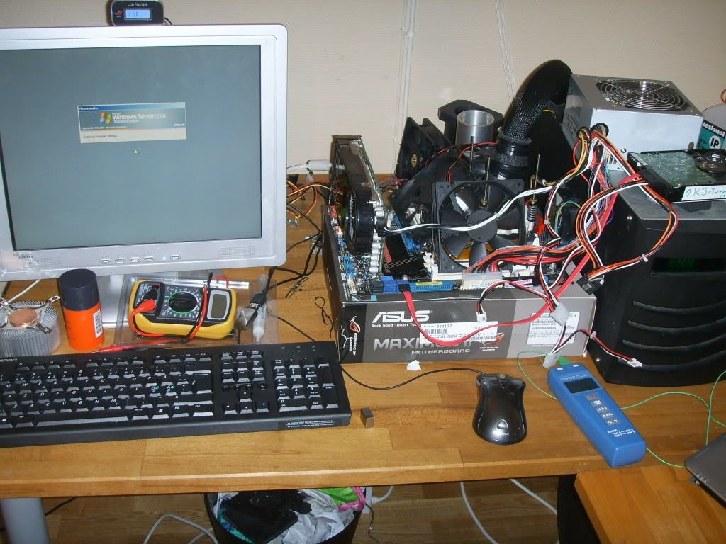

Hade redan isolerat moderkortet då jag kört det under SS några veckor, la bara på ett extra lager tjock armaflex ovan på socketen. Kontakten mellan tuben och cpun blev inte så bra men eftersom torr isen stog på rummet när jag isolerade orkade jag inte bry mig så mycket.
Med SS:
Eftersom jag har lyckats fota ett jobbigt ögonblick när jag körde med SS kändes det mer brått att få igång allt. Jag maxade ut min SS vid 4950mhz ungefär, förutom en gång då det gick lite bättre, ingen validate dock då det dog.
Ett hatat ögonblick:

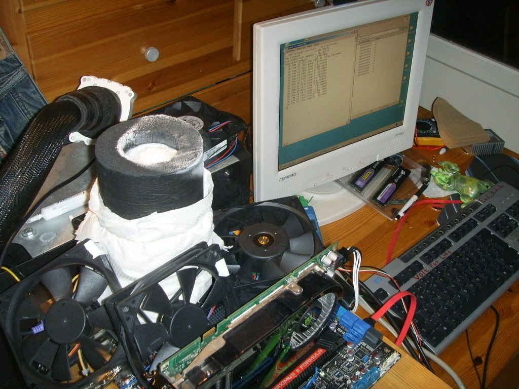

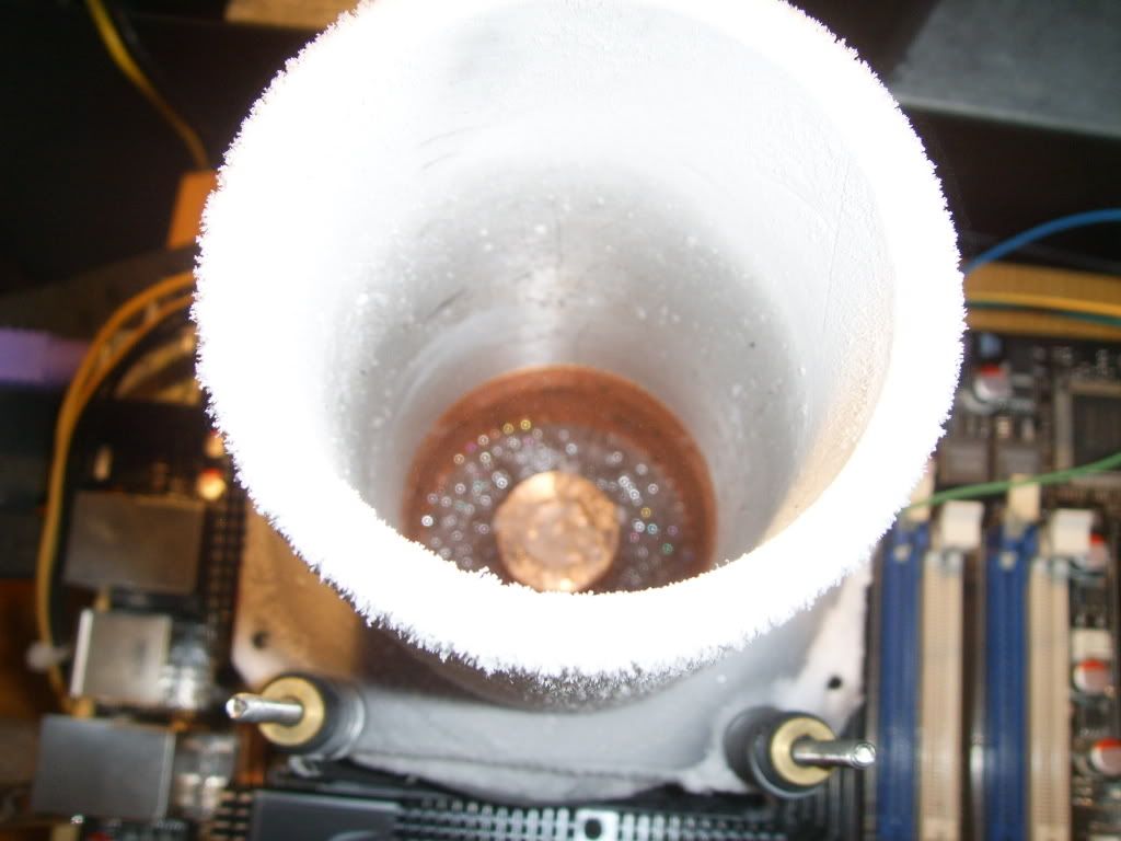

Börjar bra med en liten skvätt aceton och halva röret fyllt med torr is, tanken var att kyla ner röret till -70 innan jag började köra seriöst.
Första fyllningen torr is:

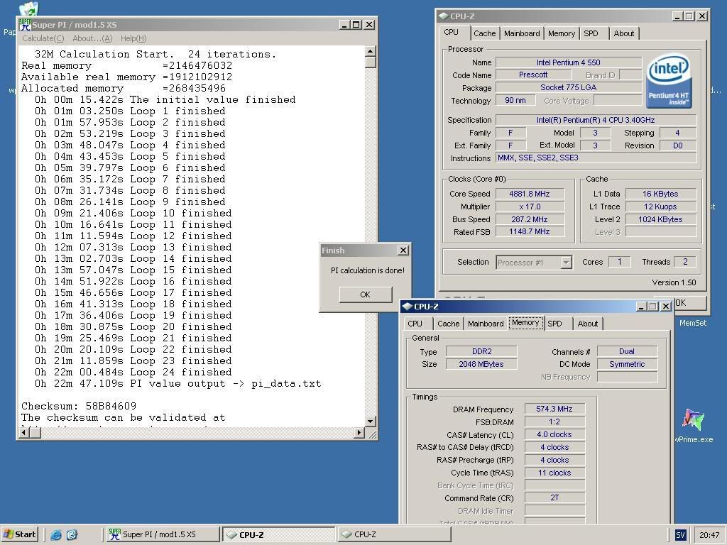

Satt och körde alla vanliga cpu tester för hwbot dvs: Cpu-z, wprim 32/1024, Spi 1/32mb samt pifast.
Eftersom minnena redan körs i högsta hastigheten jag kan ställa in så körde jag riktigt låga timings, 4-4-4-8 med 2,42V
Lite seriöst körande av Spi:
Om någon undrar varför jag har ett fönster uppe samtidigt är det för att jag bara lekte lite med timings här.
Får ett bra reslutat, 2 min bättre än det förra guldet.
Hinner leka lite då det tar över 30 min för wprim 1024:
Som ni ser var det lite för snabbt och wprime dog.
Hittade ganska bra inställningar för längre rundor, han dock inte köra wprime 1024 med de. Gör det i morgon.
Börjar köra mer cpu-z förut hade jag bara kört upp den till en hyfsat stabil hastighet. Inser nu att jag inte kan köra med vcore över 1,7 då det alltid leder till fel vid post.
Högsta hastigheten. http://valid.canardpc.com/show_oc.php?id=519787
Den uppmärksamma märker att jag kör HTT här, jag fick problem när jag inte gjorde det så det fick vara på.
Känns som att jag borde nå mycket högre, ska se vad som är felet med min vcore i morgon, ska kör 1,8vcore på de sista kilot torr is i morgon om jag löser problemet med spänningen.
Kvällen blev helt klart lyckad, jag tog ganska många placeringar på hwbot och samlade på mig så mycket poäng så att jag nu rankas som 14 i Sverige, hoppas på 13 innan torr isen är slut.
Eftersom jag hade fönstret öppet hela kvällen frös jag något enormt i slutet men det var det värt.
Cpun:http://www.hwbot.org/quickSearch.do?hardwareId=CPU_391&name=P...(253)
Skulle också vara kul att kunna köra tester över 5ghz, jag kan nästan köra Spi1mb i 5003mhz men det blir fel efter ett tag.
Använde bara 3-4kg idag och nu är det kondens på moderkortet eftersom jag tog paus en timma utan att tänka på att potten fortfarande var -70C. Ska låta det torka lite...

Körde vidare idag med ca 6kg torr is. Hade bara två mål, ta guld i båda wprime delarna samt ökad max cpu-z. Jag misslyckades med båda...
Det är ett kännt faktum att wprime går snabbare i XP istället för 2003 server som jag körde, det var ändå väldigt när att jag tog guld eftersom jag smiskade upp min cpu högre än de andra på hwbot. Just nu ska jag ligga på andra plats i båda kategorierna (killen som leder har använt wprime 2.0 och det räknas som fusk, så det inlägger försvinner snart).
I wprime32 saknar jag 0,3 sekunder från att ta ledningen och i wprime behöver jag bara få det stabilare vid ca 4850mhz.
Minnena fick idag smaka på lite spänning då jag körde de i ca 1200mhz med 4-4-4-10 och låga subtimings med 2,5v. Hoppas de inte mådde dåligt av de, de kyldes ju ändå med en delta sam väldigt kall luft.
Lite bilder är ju aldrig fel...
Tog av isoleringen när jag klockat färdigt:
Ska inte köra denna cpu med torr is eller ln2 har jag kommit fram till, för mycket strul...
Ska dock köra wprime med XP tills jag tar guldet
Nu den oseriösa faktan.
Efter att ha snackat lite med Axel/sakisaki som påstod att om man lägger torr is i alkohol så kommer etanolen följa med ångorna. Sagt och gjort har jag nu testat att inhalera en tequila shot, utan citron och salt dock. Det smakar tequila när man andas in ångorna och man blir riktigt yr, kan bero på att ångorna är koldioxid...
Har även testat att frysa jägermeister, ice cold! Blev en söt liten isbit som tungan fastnade på...

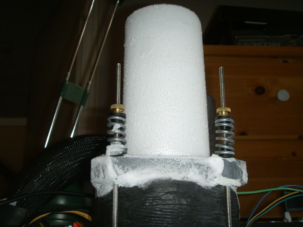

Jag köpte tuben från Crotale. Det är en av KIngpIns dragon evo 2.2 potts, helt klart en grym leksak.
För torr is, speciellt med så små pellets som jag använde tror jag att evon är helt klart bättre än storebrorn F1 som är gjord för enbart ln2.

Lite av tanken med att lägga upp detta var att locka fler att köra subzero och börja bencha ordentligt.
Sök efter ett rör som duger för torr is (ca 500kr)
Fixa isolering (beror på vad du köper såklart, ca 300kr)
Köp torr is från ett blästringsföretag (ca 300kr)
Termometer behövs inte eftersom du inte kan få CB med torr is, jag använde min för att det var kul.
Följ min isolerings guide (som snart uppdateras med isolering för pott) eller någon annan bra guide. Och sedan börjar du klocka ordentligt.
