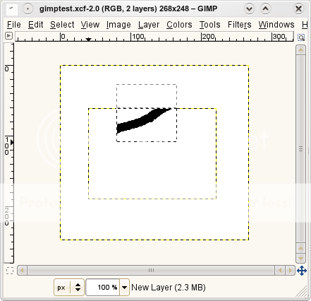

Kan vara markeringar som ställer till det. (Man kan bara rita inom dessa typ).
Om du hittar gråa och gula streckade linjer som på bilden så kan det bero på det.
Gula strecken påverkar bara ett lager och visar typ ytterkanterna på lagret.
Det gråa strecket är en markering och påverkar alla lager.
Vet dock inte om det är det som är orsaken.
