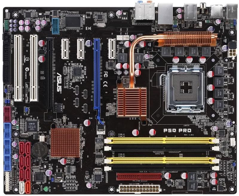

Hej!
Jag har ett P5Q-pro som ni antagligen vet hur det ser ut, om inte:
Jag hade tänkt att börja testa överklocka lite, men jag är orolig att min nordbrygga kommer gå för varm. Oklockat så ligger temperaturen på 47-48 i ett P182 chassi när jag spelar och runt ~35 i idle.
Så jag tänkte att man kanske kunde sätta på någon sån här fläkt på nordbryggan?:
CHASSIFLÄKT 40X40MM 2-PINS ANSLUTNING
http://www.dustinhome.se/pd_5010048869.aspx?#
Frågan är hur man ska fästa den? Någon som har något tips? Det finns inte direkt några skruvfästen på kylningen.
Samt en 2-pins kontakt borde kunnas fästas direkt i ett av moderkortets kontakter?
Tacksam för alla svar.

Tror inte att det behövs, se till att kyla processorn ordentligt istället.
Det finns små piggar bakom mobo:t som du måste pressa ihop sedan trycka ut för att lossa på den nuvarande kylflänsen, vad jag vet iaf.
Säker på det? Saken är att jag antagligen kommer byta till en tower-kylare istället för den nuvarande Q6600 fläkten som blåser neråt i ~1500rpm. Så nordbryggan kommer förlora en del kylning samtidigt som den kommer bli mer belastad. Målet är väll cirka 3,4-3,6GHz, d.v.s. ~400-425FSB.
Jo fast nu hade jag inte tänkt att byta ut hela kylningen utan bara montera en fläkt på den nuvarande.

några dubbelhäftande strips hade nog gjord susen. annars buntband för ghettomoddarn, eller silvertejp
annars kan du skippa helgen och bränna degen på en sån här istället -->http://www.prisjakt.nu/produkt.php?p=221657
q9550 + True | p5q premium | 2x2gb Dominator | 4870 1gb CF | Intel X25-M 80gb
Rätt säker då jag själv kör min q6600 i 3,6GHz med vattenkylning och inte mycket luftcirkulation i chassiet.
Fäst med stripes (buntband) om du hittar något att dra runt det med annars kanske dubbelhäftade tejp kan funka.
Tror däremot inte du kommer behöva någon fläkt på din NB. Om du kan vända eller testa med stock kylningen så kan du få fram hur bra den kyls utan att processor kylaren hjälper till.

Tack för alla svar!
Om man kör utan extra kylning, vad för temperatur bör inte en P45 krets överskrida? Vad är okej för en längre tids användning? Tyckte själv att det började bli mycket när den närmade sig 50, men en P45 krets kanske är byggd för att klara betydligt mer?
Angående förslaget med buntband så ser jag inte riktigt hur man skulle lyckas kunna fästa dom bra på flänsen.
Samt med dubbelhäftande tejp, är det inte ganska stor chans att fläkten lossnar? Tänkte då flänsen består ju bara av massa smala flänsar så det blir inte så mycket fästyta?

Limmade fast en liten fläkt med superlim

Om du är lite våldsamt lagd kan du ju försöka att böja de yttersta flänsarna i varje hörn 180 grader för att på så sätt få en fästpunkt för typ buntband/björntråd eller liknande, men det är nog inget jag bör rekommendera..
Bunta fast en 120 mm fläkt på lämpligt ställe, i P182 går det väll att få fast en fläkt som blåser åt i alla fall ungefär rätt ställe där man har CD drives och sånt. Om man är kreativ kan man ju bygga en kanal från fläkten mot NB av kartong eller valfritt material.
Annars så tror jag inte det är någon fara, klockat rätt hårt själv och kör vattenkylning så har ju ingen processor fläkt som blåser vid NB.

Man kan inte fästa smala buntband under fästningen av kylaren. Mellan kylaren och dom svarta (pluggarna?) som kylaren är fäst med.

Hur vet du temperaturen på NB?
Jag undrar detsamma, mitt P5Q pro verkar inte ha någon sensor där iaf..
Inte mitt P5Q-E heller. :\
Jo det kan ju alltid vara något, lite jobbigt att få loss dock.
Haha då har jag väll ingen dator kvar att klocka när jag väl är klar.
Jo får nog testa att sätta några 120mm fläktar framför, insåg att en fläkt kan nog blockera en stor CPU kylare som t.ex. Scythe Mugen 2 som jag är lite smått intresserad av.
HWiNFO32 hittar "Motherboard" iallafall bland sensors, antog att det var nordbryggan?
Hmm det har jag faktiskt inte tänkt på, möjligt att det går att få in smala buntband där. Men man vill egentligen inte ha någon som pressar upp kylaren så den kan få dålig kontakt till chipset. Men kan vara värt att undersöka.
Q9550 | P5Q-E | Gigabyte GTX260 OC | 2x2GB Corsair PC6400 | Corsair 450W | P182 | Samsung F1 640GB | X-Fi Xtreme Music
Motherboardtempen är troligtvis inte tempen vid just nordbryggan, inte som jag har förstått det iaf.
EDIT: Antagligen går alltså din nordbrygga mycket högre än så, stäng av datorn efter några timmars spelande och sätt ett finger på kylflänsen så får du se..
Om skruvarna är tillräckligt långa brukar det gå att skruva rakt ner i flänsen.
Motherboard aka systin är en temperatursensor som sitter någonstans på moderkortet, vanligtvis nånstans vid minnes platserna eller höger om PCI-E.
Så har jag uppfattat det som iallafall.
