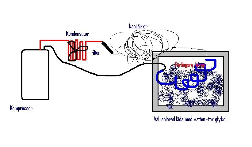

För att bygga en chiller på enklaste sätt kan du göra så här:
Värt att notera är att du behöver någon form av kylmedium för kompressorn, propan (R290) är helt klart lättast att skaffa men inte lika bra som tex R404a.
Kapilärröret kommer behöva tweakas för att få rätt längd, mellan 0,8-1,4m skulle jag gissa om du använder 0,8mm. Har dock ingen aning om hur det är i praktiken då jag inte byggt en chiller.
Evapen byggs lättast av lite kopparrör som du böjer som en spiral som kyler ner din grogg.
Sedan pumpar du det kalla vattnet från lådan, till dina komponenter och tillbaka i lådan.
