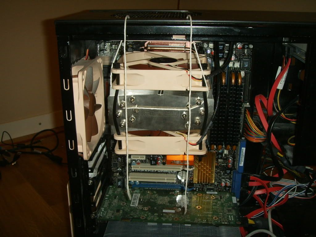

Hallå, jag har suttit och pillat med datorn lite idag och kommit fram till hur man på ett enkelt sätt kan få bort skillnaden i temperatur mellan olika kärnor på quads (självklart funkar det på alla cpuer men behövs mest på quads).
Eftersom jag utgår från att alla som bryr sig om temperaturer har ordentliga kylare gäller detta alla som kör luft. Eftersom kylaren är så tung kommer den inte ha samma tryck uppe som nere på cpun, det kan man lösa på detta sättet:
Jag använde buntband för att kunna dra åt de två öglorna som jag gjort i snöret. Att knyta är svårt som fan då du måste dra upp kylaren en bit med snörena.
Min kylare är förövrigt redan slipad likt cpun samt att jag använder ett mynt för att öka trycket på cpun.
Dessa temperaturer hade jag i load nu när jag testade (bry er inte om tempen i sig utan hur jämn den är:P)

Jo visst kan man det. Dock så är det ju så att om du har en kylare och cpu utan ojämnheter så beror temperaturskillnanden i load nästan alltid på detta.

Tänk om mina var så jämna, det skiljer 10 grader drygt på dom, dock är dom ju rätt mycket svalare än så så sensorerna är kasst kalibrerade.

Hur såg dina temps ut innan du hängde CPU-kylaren?

Tror det diffade 8C eller något i den stilen. Om man sätter fast den lilla saken som är på toppen av p182 chassin så ser man inte snörena eller buntbanden.

Tror inte det funkar om du kör vatten, antagligen blir trycket ojämnt för att kylaren/cpun inte är helt plan. Testa att slipa båda och sedan dra åt skruvarna så in i helvete.

dom blir jämna om dom går uppemot 65 grader men inte innan det, tempsensorerna är ju inte kalibrerade för låga temperaturer i vilket fall som helst.

Om man knyter snöret så att ögglorna är en bit från varandra finns det ju utrymme att dra åt spännbandet lite i tagit, tills temperaturerna är perfekta. Typ så:
...man is not free unless government is limited. There's a clear cause and effect here that is as neat and predictable as a law of physics: As government expands, liberty contracts.
Jo det är sant, jag drog nästan åt för mycket. Mina två understa kärnor blev varmare än de övre. Men efter lite pill så blev det perfekt.
Om man kan så tror jag det är bättre att göra allt med buntband. Snören kommer expandera med tiden något som buntband inte gör.

Jag försökte mig på en sån här lösning på min i7:a idag, men jag kan inte få det bättre.
Har även testat köra datorn liggandes på sidan, men jag har fortfarande en spridning på ca 4-5 grader mellan kärnorna.
Hade samma problem med orginalkylaren och jag har testat montera om med ny pasta flera gånger,
med olika appliceringsmetoder, men hur jag än gör så verkar inte pastan fördelas jämnt.
Kan det vara så illa att CPUn är ojämn och förstör kontakten mellan heatsink och kylare.
Det är möjligt, det kan även vara kylaren dock. Kolla med ett rakblad om det det plant, är det inte det får du slipa kylaren och cpun.

Eftersom jag hade samma problem med orginalkylaren så känns det ju som att det är CPUn som är ojämn på ytan...
Är det en dum idé att börja slipa ner processorn? Känns som att garanti och sånt kan sluta gälla om man slipar för mycket
Tror ni man kan få en ny på garantin? Den är ju inte direkt trasig, men det känns lite tråkigt att lägga så pass mycket pengar på ett nytt system, och så är cpun halvtaskigt tillverkad.
Om du slipar cpu kommer du inte ha någon garanti kvar, det är en smaksak om man vill göra det. Jag tror inte att jag kommer förstöra min cpu så jag slipade min. Om du är orolig och inte på något sätt kan köpa en ny cpu bör du inte göra det, annars kan det vara värt att tänka på.

Hur mycket tjänade du på att lappa cpun och kylaren?

Vet inte, kanske 5C. Lappade den ganska omgående efter att jag funktionstestat den.

Jag har monterat om kylaren flera gånger och i intelburntest 5 rundor får jag ~76/74/68/74 enligt realtemp.
Har trott att jag ska kunna montera om kylaren för att bli kvitt problemet/alternativt att det varit något knas med processorn.
Nu måste jag börja klura på hur jag skall lösa mitt problem med Noctua NH-U12P SE2 i Fractal Design R2 Chassiet.
http://i212.photobucket.com/albums/cc168/Evil_AnAnAs/SSL11941...
http://i212.photobucket.com/albums/cc168/Evil_AnAnAs/SSL11943...
http://i212.photobucket.com/albums/cc168/Evil_AnAnAs/temp.jpg
händer det inte att det dras in massor av varmluft från grafik-korten när man kör så där, eller har du ändrat så att top fläkten och cpu kylarna blåser neråt? om man har ut-blås på sidan så förhindras väl detta helt, undrade bara lite

Båda fläktarna där uppe blåser ut, sedan hade jag ett till grafikkort med samma kylare som jag drog ut för att ta bilderna. De två korten med kylarna skapade en lufttunnel och det sitter en fläkt på utsidan av chassit som drog ut en del av den varma luften. Funkade helt klart bra, temp problemet var nforce chippet som ensamt kan värma upp en mindre by. Jävla tur att nvidia la ner hela deras moderkorts byggande.
