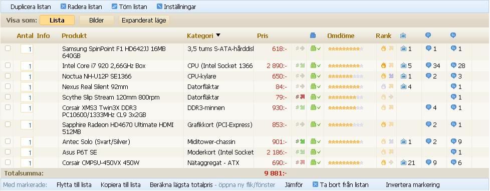

http://i200.photobucket.com/albums/aa83/zZGurraZz/lista.jpg
ATi 4670 är inte känt för att vara tyst, det väsnas en hel del.
Till TS:
Riktigt kraftfull processor som piskar Q9400, mindre grafikort men räcker gott till spel om man inte vill maxa de nyaste spelen, Och dator bygger du själv;)
Corsair 450W räcker gott till i7 paketet och ingen CPU kylare behövs ifall du inte ska öveklocka.
Paket för spelande
Processorn är fortfarande bättre än Q9400, grymmare grafikkort, maxar de flesta nya spelen utan problem.

"Jag ska använda 2 bildskärmar till datorn är det tänkt och jag kommer inte att spela på den."
ok, det betyder att vi plockar bort 2000kr grafikkorten och ersätter det med något för 500kr istället. Dessutom ville du att datorn skulle vara tyst. Köp ett passivt kylt grafikkort då. De där 2000kr grafikkorten kommer att leva om en del i jämförelse.

Blev ett PowerColor HD4650 graffe istället som är "ganska" mycket billigare än mitt tidigare val.

Utseendet spelar mindre roll för mig då det viktigaste är att den är tyst & sval.
Jag har nu läst runt lite om Solo chassit och det verkar riktigt bra så jag har plockat bort Cooler Master chassit igen och lagt till Solo istället. Skiljer ju inte så många hundralappar mellan solo & P182 så det kommer nog bli nån utav dessa två känns det som.
Även bytt ut minnet mot en annan variant av Corsairs 4Gb som var lite billigare.
Ser nu ut så här:
Kommer in litet i efterhand i tråden, men kan bara konstatera att jag håller med zZGurraZz om det mesta han säger - t.ex. om att S-12 är bättre chassifläktar än P-12 (P-12 låter faktiskt rätt mycket), och att Antecs originalfläktar låter alldeles för mycket. Likaså har jag ett Corsair nätagg, och det är mycket tyst. Bra råd alltså - iaf. enligt mig.
Sen har jag ett själv; Om du tar ett P182 bör du åtminstone inte ta en Samsung F1-disk. Det ex jag har vibrerar väldigt mycket. P182s diskrack har bara gummipluppar som alternativ till upphängning, och saknar möjlighet att mjukt hänga upp disken i resår, vilket Antec Solo har. Därför skulle jag rekommendera Samsung endast om du tar ett Antec Solo, och använder den mjuka upphängningen. (För info: Har själv ett Solo. Dock inget P182)
Sedan kostnadsbiten...
Eftersom du inte ska spela, känns ett grafikkort med bra 3D-prestanda onödigt. Köp ett billigt passivt kylt kort istället. Möjligen med avkodningsmöjligheter för film, men det borde processorn klara annars.
Detta borde funka bra; https://www.inet.se/datorkomponenter/grafikkort/powercolor-at...
... eller så kan du göra som flera redan föreslagit, och köper ett (billigt) aktivt kylt grafikkort plus en Accelero S1 eller S2.
Med ett mindre kraftigt grafikkkort, borde du även klara dig med ett mindre nätaggregat, vilket ytterligare kapar kostnaden. CPU+moderkort+minnen~150W, disk~10W, CD~10W, grafikkort utan extra strömförsörjning: max 75W (max vad PCIE-porten kan ge), så c:a 250W borde räcka bra även om du kör full spätta på både CPU och GPU hela tiden.
Processorn, ja.... Kommer du verkligen använda alla 4 coresen när du gör det du gör? Kör du flera skärmar med excelmodeller i realtid? Tar tradingprogrammet mycket kräm, och kan det dra nytta av multipla cores? Om inte, så kanske du klarar dig med en dual-core eller triple-core.
Vill ytterligare sänka kostnaden på paketet kanske du ska snegla på AMDs Phenom II. Har inte en själv, men har läst att de presterar klock-för-klock som en Core2 med lika många cores. Plus att moderkorten tenderar att vara billigare.
Nexus gör fläktar som är billigare än Noctuas, men är ungefär lika tysta i förhållande till blåskraft. De behöver dock voltas ner för att bli ohörbara, vilket lägger till en kostnad för antingen motstånd eller fläktkontroller. Noctuas fläktar kommer färdigt med ett par motstånd för olika hastigheter (utom S-12 800, som bara kommer med ett motstånd), så där får man inte den extrakostnaden.
Scythes slipstram-fläktar har jag ingen egen erfarenhet av.
