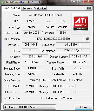

Har nu ändrat o instellerat drivrutiner. Är det x8 eller x16?
| Fractal Design Define R2 | Corsair HX 650W | Asus M4A89GTD PRO/USB3 |
| AMD Phenom II X4 965 @ 3,4 Ghz | Corsair 4GB DDR3-1600MHz |
| PowerColor Radeon HD6850 1GB PCS+ | Samsung 320gb + 3xWD 1TB | Asus Xonar DX |
De står ju det vid Pci-E x16 @ x8.

Säkert att det är rätt? Ser ingen skillnad i spel. (Cod4 & Race Driver Grid)
Är det stor skillnad mellan 8 & 16 ?
Tempen är ca 15grader lägre nu när jag har den i denna port. Den var rätt inträngd i den nedersta porten.
