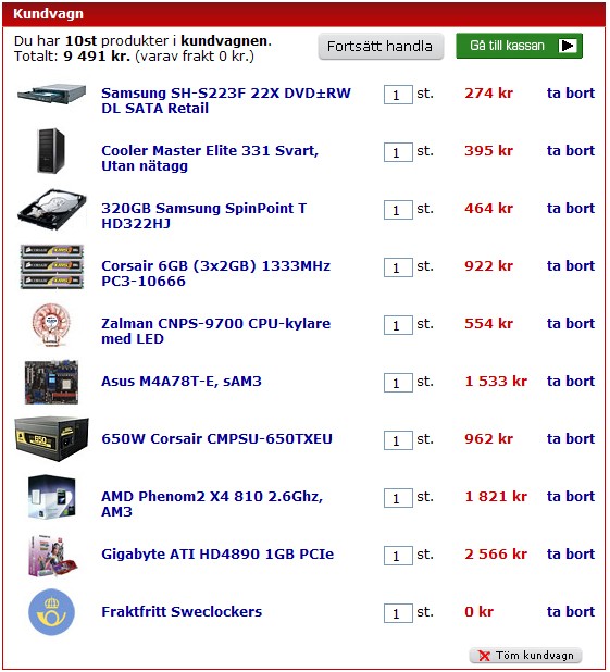

Hej!
Tänkte köpa ny dator nu.
Då jag inte gärna köper nya datorer så ofta vill jag att den ska vara "framtidssäker", med det menar jag att den ska gå att uppgradera om nått/några år utan större problem.
Skärm, mus och tangentbord har jag redan.
Mitt
förslag

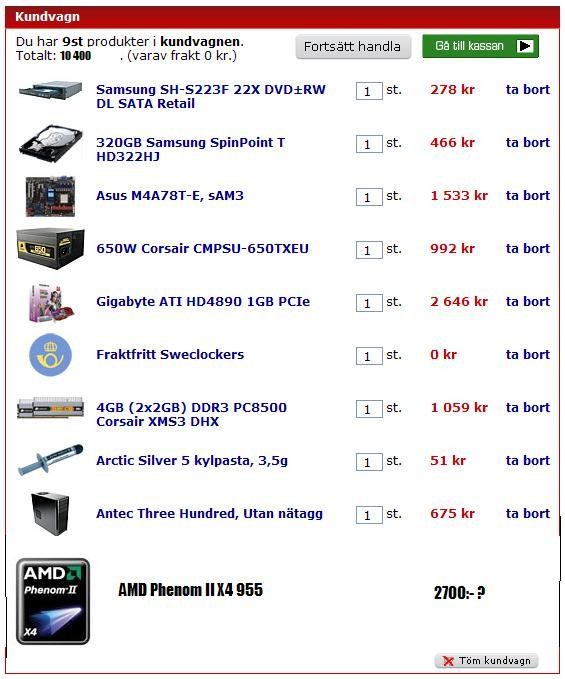

4GB (2x2GB) DDR3 PC8500 Corsair XMS3 DHX
Istället för dom jag länkat.
Ge gärna andra förslag runt samma prisklass.
Inaktiv
Du använder ett amd moderkort och de har bara 4 DDR3 platser, som har dual channel mode. Du har köpt minnen som tillhör i7 platformen. Men de funkar inte på am3 eller rättare sagt du får en slot över. Så du borde välja några andra minnen. tex: http://www.prisjakt.nu/produkt.php?p=295601
Skulle nätagget klara två hd4890 i crossfire?
tycker du ska välja phenom II 920 eller 940 då det är rätt mycket bättre på spel.. och kostar inte så mycket mera.
Ja

ett roligare chassi hade jag tagit, typ https://www.inet.se/datorkomponenter/datorlaador/cooler-maste... eller https://www.inet.se/datorkomponenter/datorlaador/antec-three-... . dock så är ju antec 300 rätt utjatat men båda chassina är lite lättare att dra kablarna i
Vinner man nått på ett dyrare chassi som gör det värt att lägga ut dom extra pengarna?
Och angående processorn, är det bättre att köpa den här som är am2+, än att köpa den här som är am3? Är am3 moderkort bakåt kompatibla med am2+ ?

AM3-moderkort klarar inte AM2+-processorer, men AM2+-moderkort klarar AM3-processorer.
Det är i dagsläget inte värt att köpa AM3, eftersom en X4-810 är rätt mycket långsammare än en X4-920 el 940, och du inte tjänar något alls på DDR3 över DDR2.
Vad gäller chassit är det mest en fråga om två saker, nämligen storlek och smak.
Storleken är viktigast eftersom du måste få plats med det du vill i det.
De två saker jag personligen ställer som krav på chassin är att de ska klara ren ATX-standard på moderkortet (alltså inte bara mATX eller ITX) och att det ska ha minst en fläktplats i fronten och en på baksidan. Utöver det är det en fråga om vad du vill få plats med.
Kylningsmässigt är större chassi bättre än litet och aluminium bättre än stål, medan stål är tystare och då det är tyngre.
Sen har märkeschassin ofta bättre kanaler att dra kablarna i och inte sällan bättre placerade fästen, exempelvis så större grafikkort inte går in i ens hårddiskfästen.

Är det värt att vänta tills dom bättre am3-processorerna kommer ut och köpa en av dom?
Eller ska jag helt skita i am3 och köra på am2+?
Kommer inte am3 att "ta över" snart och am2+ att försvinna?
Tror du att det kommer bli nått problem med utrymmet i det chassi jag tänkte?
kan ju vara värt att på AMD phenom II 955 AM3 som lanseras 20 april. Jag skulle valt antec 300, bra med utrymme, svalt, och tyst. DDR3 minnen är det ingen direkt större idé att välja nu, du kmr knappt märka någon skillnad om du väljer DDR2 elr DDR3 prestandamässigt, lägg hellre mer krut på processor elr grafikkort. Moderkort kan du ta billigare om du inte behöver DDR3. Om du inte ska överklocka är verkligen inte cpu-kylare ett tvång, jag skulle hellre tagit två fläktar fram på antec 300 och köpt kylpasta. https://www.inet.se/datorkomponenter/kylning---moddning/arcti...

Vad säger ni om den här då?
för mig känns det bättre att satsa på ddr3 och am3. Jag kunde sparat kanske 1000:- och köpt lite bättre grafikkort eller nått men jag kan ju alltid köpa ett till hd4890 och köra crossfire om det behövs.
Antielefant
Phenom II X4 955 kommer att ligga runt 3000-3200:- gissningsvis, det är iaf vad de butiker som lagt in den i sortimentet tar. Har för mig att releasepriset skulle ligga på ~300 USD så det låter troligt.
