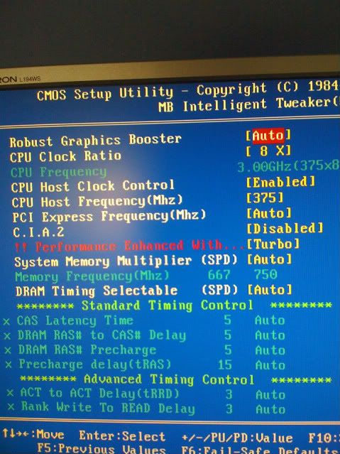

Jag har överklockat min Intel Core Duo E6750 2.66 ghz till 3 ghz och datorn får blue screen och kraschar hela tiden.
Jag har suttit och tweakat med strömtillförseln ända från 1.35 - 1.49 V utan resultat.
Jag har ett Gigabyte GA-P35-DS3 (Ultra durable 2) moderkort.
Behöver tips och råd för att fixa detta.
Här är mina bio setups;
http://i493.photobucket.com/albums/rr295/kikoel/IMG_0032.jpg
http://i493.photobucket.com/albums/rr295/kikoel/IMG_0033.jpg

Sänk frequency till 333 och kör multipeln på 9 = 3ghz, eller 300x10.
Stäng även av överklockningen av minnet, tror inte 667mhz mår bra av att gå i 750mhz!

Jag tror att det är minnena som spökar. Varför skulle det annars strula som det gör?

Minnena är klockade från 667MHz till 750MHz ser det ut som på bilden.
Jag kunde dock inte hjälpa honom då jag blev helt förvirrad i hans bios. :/

Jag tror fortfarande att det är minnesvolten som spökar. Iaf med tanke på hur man ser på bilden och som han förklarade för mig så gick det endast att öka minnesvolten till 0.7?

Ok.. För att klockningen på mina minnen ökar samtidigt som jag höjer klockningen på CPU:n.
Ökar du FSBn klockas minnena också ja.
Nikken: Dont waste ze brain cellzzzzz
Tigimon: But I need to lower myself to walkers level.
Ställ in det så att minnena inte följer din överklockning av processorn.
Jag har också en gigabyte-bräda och jag kan ställa in den på "Auto", "Linked" och "Unlinked". Auto var oklockat, linked betyder att minnesfrekvensen höjs i takt med cpufrekvensen och unlinked att man kan ställa in båda manuellt.
Kraschade det under överklock eller efter att du ställt tillbaks det till normalt?
Skriv dina inställningar för multipel, front side bus (fsb) och vCore.
Prova om du kan köra oklockat med typ 1.275v vCore, jag kan om jag inte nämnt det köra 1.200v oklockat utan några problem (kanske även lägre men orkade inte prova lägre då det kändes som att det var gränsmässigt för överklock och mkt riktigt så ville den inte klocka över 2.7 med den volten.)
Vad kan du ställa in under PCI Express Frequency?
CPU Clock Ratio är det samma som Multiplier, kan vara bra att veta.
CPU Host Frequency är det samma som Front Side Bus (FSB) och ju högre den är desto mer verkar risken för fel vara.
Om du vill uppnå 3ghz tycker jag att du ska prova 300x10 eller 333*9, men prova dej fram med typ 280x10 först osv.

Tror du missuppfatta det jag skrev.
Det jag menade var att datorn hade varit stabil ett tag (jag trodde den var stabil) Men nej, sen kraschade den. Efter det så ställde jag in default settnings i bio's och efter det har den funkat bra.
Sen det du skriver med 300x10 och 333x9 går tyvärr inte. Max är 8x och minimum är 6x.

Jag rekomenderar att du läser guiden om du ej har gjort det än. Det finns många hopp i överklockningen som man bör gå igenom om det strular. Den viktigaste är att ta reda på den svagaste länken. Dvs vad som stoppar tidigast i överklockningen. Min rekomendation är att sänka multipeln till 6x, hålla FSB på 333 MHz, ha minnet på så låg frekvens som möjligt och sedan öka FSB successivt och se hur högt du kommer.
Ang minnes ratios så kan man inte på P35 baserade moderkort sätta minnet som unlinked, den featuren finns inte på det chipsettet.
Sätt minnesration på 2.0, låt minnesvolten vara på +0.2, låt nordbryggan vara för tillfället och öka den minimalt om datorn börjar bli instabil. I.o.m att du kör en dualcore så är jag tveksam om att man behöver pilla alltför mycket på den.
Slutligen igen, läs guiden om du har ork. Är det frågor så kan du PM mig. Kan inte garantera att jag alltid orkar svara på PM men man kan alltid försöka, eller hur?

Jag vet bara inte hur jag ska öka processor mhzen utan att klocka minnena också. Dom är ju linkade på nåt vänster.
| Xbox Series X | | Playstation 5 | LG C1 65" | Samsung Galaxy S23
Ja dom är länkade till systembussen båda två.
Ökar du FSB värdet så överklockar du också minnena.
Har du minnen som bara klarar 667MHz så kommer det bli tufft att nå en hög överklock.

Rated FSB: Ändras från 600-800
Core Voltage: 1.152 V
Så, är detta nätaggets fel? Jag menar, värdet ska väl inte ändras från 1000-1500 på bara några sekunder? På min vanlig rigg så går det att klocka utmärkt. Men då har jag ju också ett Corsair agg
Nån som kan hjälpa till? Nån här, eller från ACE supporten?
