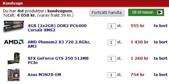

ta inte ett GTS 250..
ATI HD4770 är bättre vad jag vet för nästan samma pris?
Något sådant kanske??
