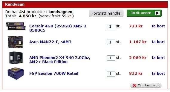

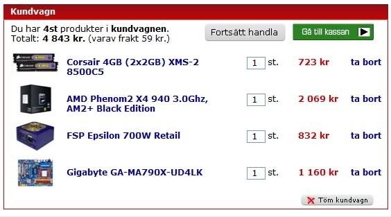

Jag tycker att du ska uppgradera allt utom grafikkortet nu och vänta på DirectX 11-korten, det du har är ju trots allt inte så dåligt.
Detta tycker jag du ska köpa:
Phenom II 940
4Gb 1066Mhz-minnen
Corsair 550w eller liknande
Gigabyte GA-MA790X-UD4LK
Antielefant
Det blir svårt att uppgradera alltihop för 5000:-, i alla fall om du ska märka nån jättestor skillnad.
Den svaga punkten i datorn är just kombinationen moderkort, processor och minne, men att byta dem kräver även ett nytt och kraftigare nätagg. Däremot blir det inga pengar över till ett bättre grafikkort, men ett 4670 räcker förstås en bra bit tills man tycker det blir för långsamt.

Om jag köper allt detta så blir det typ som att köpa en ny dator men jag behåller grafikkortet. Är det inte värt att ha kvar gamla modekortet och byta ut processorn och nätagget och kanske köpa mer ram?
citera mig, annars är risken överhängande stor att jag ej hittar tillbaka.
Problemet med din dator är att den är hopplöst föråldrat och det blir att sänka mer pengar i en återvändsgränd om man säger så. AMD systemet går att uppgradera i framtiden och nätagget gör att du kan köra nya hungriga grafikkort.
