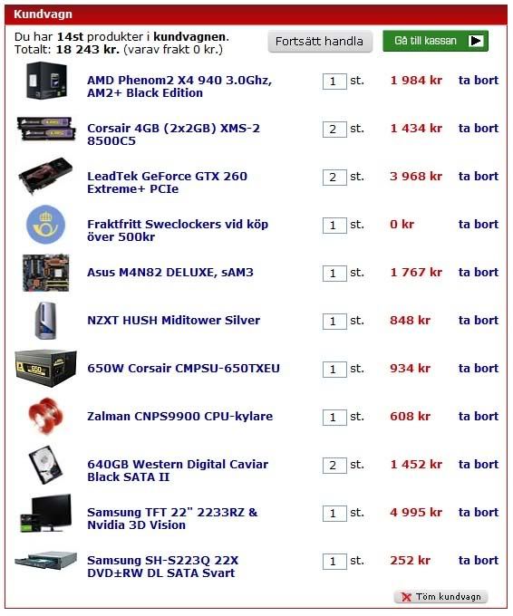

Min definition på "riktigt jävla elak speldator" - och inte en krona bortkastad:
Han ville ju inte slänga så mycket pengar på grafikkort då han väntar på dx11-korten?
Som sagt, även om din budget låg på 16k, 16k + 1 grafikkort = i7-system.
http://i168.photobucket.com/albums/u196/zcenicx/misc1048.jpg

kör på detta tycker jag plockade ihop för extak 20k
http://img4.imageshack.us/img4/8517/asdfasdfa.jpg
Intel Core i5 750 - Gigabyte UD3a-p55 - 2x2gb Corsair XMS3 1333Mhz - Sapphire HD5850 1gb - 2x W.D. Raptor 74gb Raid 0 - Zalman HP-750w - Fractal Design Define r2 Titanium
oj, blev fel. ta bort ett moderkort och satsa på lite fäktar eller vad du vill
ta bort asuset tycker jag

Citat:
Ursprungligen inskrivet av oZein
Fixa bilden i högre upplösning också, ej läsbart.
