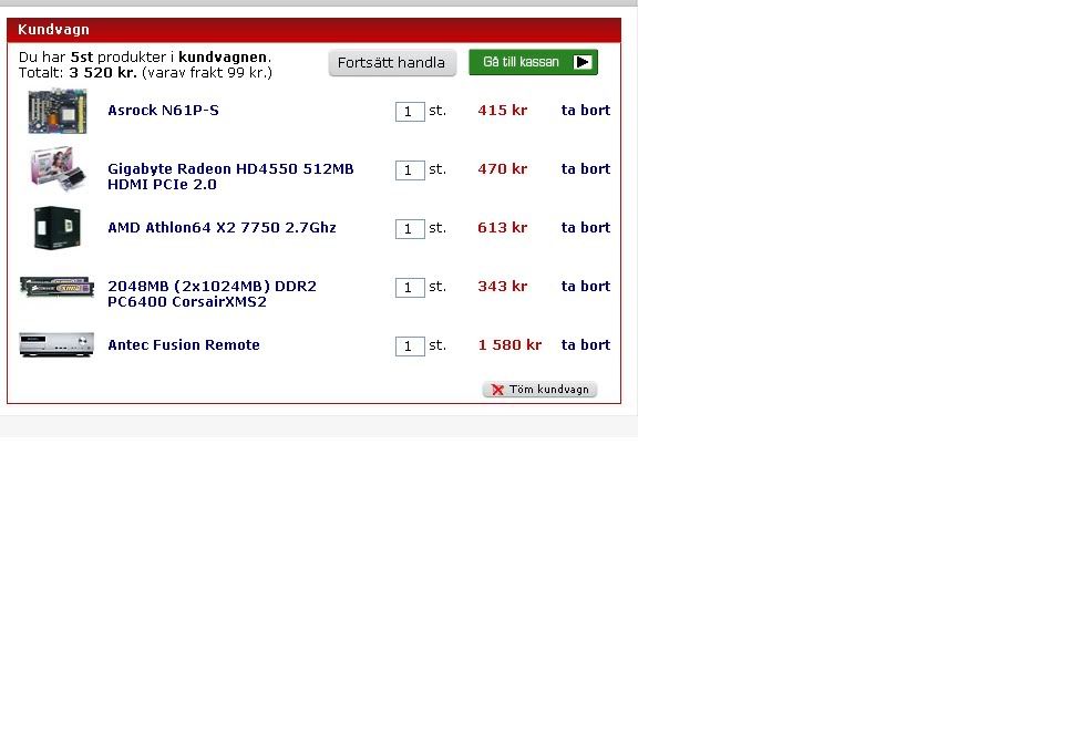

Tänkte kolla me era först innan jag beställde. Tänkte att denna skulle enbart användas för surfa o kolla på filmen me HDMI (därav valet me Grafikkort). Har redan en 350W noname nätagg hem o hårddisk finns me. Va tycks

Jag tycker inte 7750BE känns som ett bra val då den går väldigt varm för sin prestanda. Några särskilda krav på systemet annars?
Varför inte t ex ett Nvidia 9300-baserat moderkort och en E5200? Slipper du köpa till grafik och får ett svalare och mer strömsnålt system. Finns såklart liknande lösningar för AMD-baserat.
Vidare.. Har ditt no-name nätagg alla nödvändiga kontakter för ett modernt moderkort?
Invänta självklart fler synpunkter, bara jag som svamlar i nattmössan...

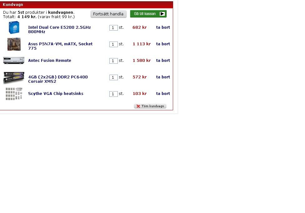

Tanke mer som att bara ha den till film o surf. Angående nackdelen me mitt no-name agg r att den har 20-pins.
Så tycker jag borde ha nåt av detta: http://i189.photobucket.com/albums/z70/ussie75/htpc.jpg
Vga heatsink är för något annat

Moderkortet i din första post är ett NForce 610a, det stöder inte den processorn eftersom den bara har rent AM2-stöd, inte AM2+.
Däremot rekommenderar jag att du väntar en vecka eller två, eftersom AMD lanserar 14 nya processormodeller i låg/medelprestandaklassen samt en hel del energisnåla varianter dessutom.
