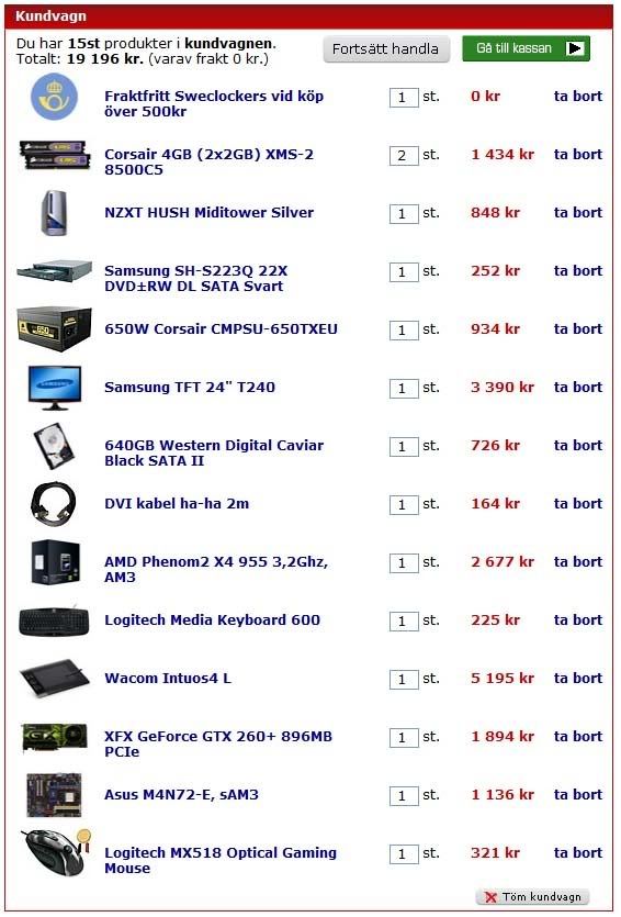

Jo, Athlon är nog lite trevligare, speciellt om det ska vara någotsånär användbart till annat än bara Excel.
Programmerare/3D-folket (~14400 ex moms)
Grafiker, eventuellt 3D-folket också. (~15350 ex moms)
Inkluderade en väldigt bra 24" högkontrast 1920x1200-skärm i båda paketen.
Samsung skickar med DVI kablar till alla sina skärmar. Tvivlar på att en för 150 spänn är bättre.
http://i168.photobucket.com/albums/u196/zcenicx/misc1101.jpg
http://i168.photobucket.com/albums/u196/zcenicx/misc1102.jpg

Om de ska syssla med spel och grafik ska de väl snarare satsa på en datorupplösning (1920x1200) och inte en TV-upplösning (1920x1080).
Sen överskrider T240 kraven för E-IPS, och Dells skärmar är rebrandade LG.
Citat:
Ursprungligen inskrivet av Zcenicx
T240 är inget alternativ för grafiker, vad menar du med överskrider kraven för eIPS? Dells skärmar använder LG-paneler, det är rätt givet, däremot är det ingen rebranding utan möjligen OEM.
