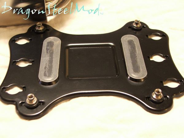

Okey, känns lite jobbigt att behöva slipa den men ska kolla på det. Hur är din bakplatta sitter den ända in mot moderkortet eller är det ett glapp mellan dom "gängade skruvarna(se bild)" och moderkortet?

Nej jag har inget glapp mot mobo.
