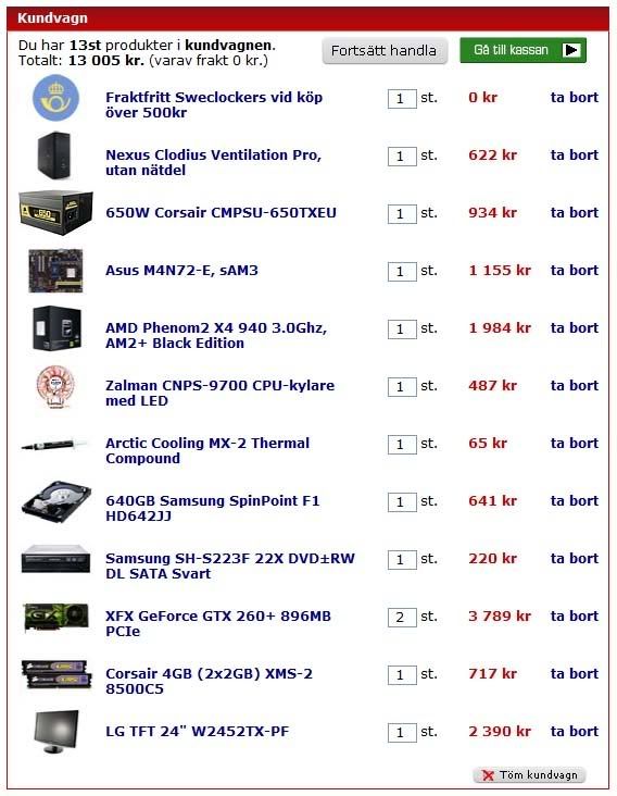

I den prisklassen har zcenicx ett bgra system med 2st GTX 260
Men skall du kunna utnyttja det lär du behöva en ny skärm
Ett 4770 lär ju klara 1280*1024
Antielefant
Har jag?
Inklusive en 24" 1920x1200-högkontrastskärm. Och dumpa Audigykortet, det som sitter integrerat i moderna moderkort är bättre.

Jag är lite tveksam om skärmen, chassit och nätaggregatet.
När det gäller skärm antar jag att det är viktigt med respons tid och DVI, HDMI utgångar den som Zcenicx rekommenderade verkar sakna. Skulle nätaggregatet palla att köra allt detta??
Hur bra är chassit egentligen? Skulle det inte vara bättre med en Coolermaster HAF 932?? Egentligen har jag en burk(Chieftec Dragon) här
från 2002 men jag vet inte om nätaggregatet skulle passa det?
Förresten hur svårt är det att bygga en dator själv? Jag har aldrig gjort det tidigare.
Uppskattingstid för den här konfigrationen innan den blir dödsförklarad?
Antielefant
PS3-an har väl annars SPDIF, vilket även moderkortet har.
Skärmen jag rekommenderade har visst DVI, och HDMI via adapter. 5ms är normal responstid för en 24".
https://www.inet.se/bildskaermar/23----46-/lg-tft-24--w2452tx...
HDMI och DVI är förresten direkt växlingsbara genom adapter, det blir ingen signalförsämring alls eftersom båda bär samma digitala videosignal.
Nätagget räcker och blir över, och Corsair är mycket bra kvalitet.
Ditt Chieftek Dragon räcker faktiskt (kör ett identiskt system i ett själv!) däremot måste du ha en insugsfläkt nere i fronten. Annars är Clodius ett mycket bra chassi. Lika stort som Dragon miditower, med 120mm Nexusfläktar som följer med.

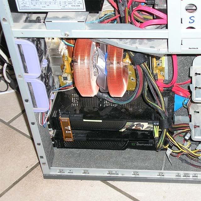

Tycker du att det är nödvändigt med dubblagrafikkort? Kan man inte kombinera senare med en annan model eller måste man ha två identiska grafikkort?
Antielefant
Paketet ser bra ut.
Man måste inte ha helt identiska kort, men de måste ha samma GPU. Ett GTX 260 funkar med vilket annat GTX 260 som helst, men inte med ett GTX 275 eller ett 285.
På bilden ovan ser du överst ett Asus ENGTX260TOP/HTDI (650/1400/2300 MHz) och underst ett Gainward GTX 260 GS-GLH (650/1350/2400 MHz).
Sen är fördelen med två grafikkort följande..
Ett GTX 285 kostar dubbelt så mycket som ett GTX 260, men presterar bara 20% bättre i snitt.
Två GTX 260 kostar dubbelt så mycket som ett GTX 260 (och därmed samma som ett GTX285) men presterar nästan dubbelt så bra (och därmed 70-80% bättre än ett GTX 285).

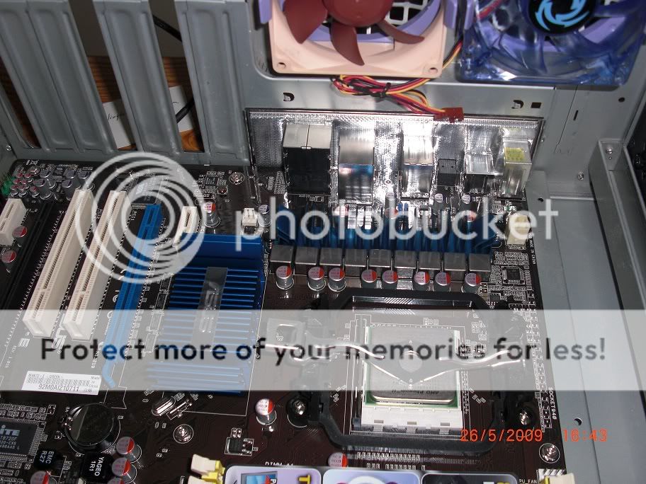

Halloj,
jag har fått hela paketet. Men jag upplever lite problem med kylaren, jag vet inte riktigt hur den ska sitta nämligen. Skulle nån kunna hjälpa till kanske?
Det känns inte som att det passar riktigt. Ska man vara våldsam när man sätter kylaren på cpu:un? Tacksam för svar.
Se nedan:
http://i588.photobucket.com/albums/ss322/Protosstrator/CIMG13...
