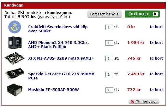

http://i44.tinypic.com/k1t34y.jpg

Chassi har han ju redan, onödigt att slänga pengar på ett Sonata då.
Jag kunde inte låta bli, tycker att två 4770 verkar smarrigt

Vill påpeka att det då finns pengar kvar till en starkare nätdel. Kanske 512 MB i minne på grafikkortet är i klenaste laget, men det beror på vad du sitter på för skärm.

Om du inte planerar att köra SLI i framtiden så kör lätt på Zcenicx's paket, klart den bästa hittills. Om du vill kunna uppgradera till SLI i framtiden kör du corsair 650w, Asus M4N72-E, gtx 260 tillsammans med 940BE.

Fast byt då ut nätdelen mot ett corsair 550W istället. 100kr mer. 5 års garanti är inte fel.
Lite trött...givetvis ett 650W för lite mer.

Det spräcker hans budget, och är inte bättre än Mushkin 500W.
Det är dessutom modulärt och har RailFusion, vilket annars bara Zalman och Thermaltake har.

Det är inte ett äkta mATX-kort, utan ett sågat ATX. Det har ett riktigt chipset och alla funktioner ett ATX-kort har, vilket är varför det ser så fullpackat ut.
Om du vill kunna köra SLI i framtiden så kör denna:
Annars kör du på Zcenicx's paket.

Jo, det är antingen eller där. Både mitt och Fi's paket är bra köp.
Mitt är bättre idag, hans är bättre för framtiden.
kikat lite nu och jag kom på en sak
om jag tar komponenterna enligt bilden nedan, kör med min nätdel och köper mer komponenter i en 2:a sväng för SLI och bättre nätdel, torde väl funka? då har jag 1000sek nu som jag kan lägga undan tills inköps del nr2 blir aktuell.

Det funkar men köp XFX, inte Gigabytes, kort.
Billigare och betydligt högre klockade. (621 vs 576 MHz)

asså är det värt att lägga 500:- mer för att få GTX 275 istället för GTX 260? och montro om mitt kära xion axp 630 klarar att driva det tills nästa månads lön.

Jag hade inte gjort det, men jag vet hur kraftigt två GTX 260 i SLI är.
okej, då blir det ett gtx 260 nu och inom en snar framtid ett till

Jaha typiskt, för många som beställde moderkortet så jag fick vara utan :/ och enligt inet skulle det ta kanske 7 dagar innan dom får in dom igen. GAH så länge pallar man inte vara utan en ordentlig dator :/
skulle väl kanske kunna köra på ett enda GTX 275 eller så snör man sig in på intel sidan.

M3N-HD/HDMI (samma kort jag kör) för 875:- ink moms på Dustin... frakten försvinner i prisskillnaden.
