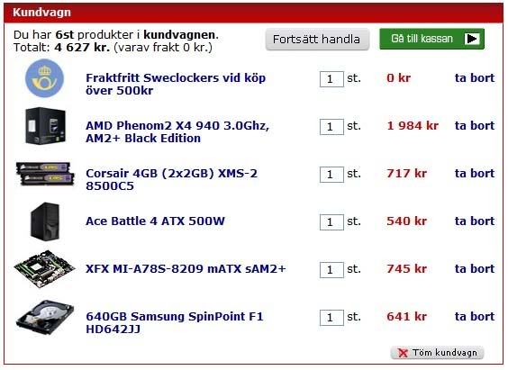

Tänker bygga min nästa dator efter ett antal Hempc-paket. Senast jag byggde dator var nog 10 år sedan så det har varit mycket att sätta sig in i... Tänkte låta detta utmärkta forum fälla domen över hur jag tänkt.
Spelar aldrig utan vill ha mesta möjliga kraft för bild- och videoredigering för c.a 6000:-
Har DVD-brännare och en 20´platt skärm samt ett antal externa USB-diskar som jag tänkte använda till denna:
Synpunkter i stort?
Andra bättre alternativ?
Kraftförsörjning, räcker det till? Tänker nog aldrig ha ngt värstinggrafikkort.
Strömkablar, rätt antal och typ?
Hur får jag fri frakt som medlem, hittar inte rätt på Inet?
Stort tack på förhand!
skulle tro att grafikkortet flaskhalsar lite...
Även om jag inte spelar över huvud taget utan bara kör Vista med bild och videoredigering (PS+ Premiere)?

Ja du skulle nog kunna lägga lite mer pengar på grafikkort
Ta Gigabyte GA-M770 som moderkort om överklockning inte ska vara med.

OK, kom gärna med förslag för en rimlig peng.

Det räcker nog i och för sig, men varför i all världen ska du lägga 1100:- på ett Crossfirekort när du inte ens köper ett bra grafikkort?
Chassi med nätagg, inte världens bästa men det orkar gott och väl.
Integrerad grafik, då den inte spelar roll. Köp ett riktigt kort senare om/när du behöver ett.
640 GB istället, billigare dessutom.
Vill du kan du alltid köpa två paket minne, just bild- och videoredigering kan använda det om du kör Vista64 eller Windows 7.
Tänkte eventuellt överklocka, men är inte säker. 770 skulle ju iofs frigöra pengar för ett bättre grafikkort. Klarar det ganska klena nätaggregatet ett 4770?

O ja. Frågan är bara vad du ska med det till om du aldrig spelar.
Nej Zcenicx du har nog rätt. Anledningen till att jag valde det ursprungliga moderkortet var att jag läst mycket gott om det, särskilt om man ville överklocka lite men det går kanske med det du förslog också. Ace-lådan hade jag länge valt men när man läser detta forum är det svårt att hitta någon som rekommenderar ACE öht... Det verkade helt enkelt misstänkt billigt.

Ja, 64-bitars OS blir det i alla fall så mer minne än 4 Gb går att utnyttja.

Det är det också, och jag skulle aldrig rekommendera det till någon som ska ha en strömslukande burk heller. Det ska nu däremot inte du, utan det landar en bra bit under 150W ens när du krämar på allt du kan.
I jämförelse kan jag säga att ett enda av mina grafikkort drar lika mycket ström som hela din dator.
Då förstår du också anledningen att det blir en enorm skillnad i rekommendationerna.
Sen är Ace fortfarande likvärdigt med det skräp HP, Acer, Dell och så vidare säljer, så... kvalitet är relativt.
XFX-kortet har nForce 780a-chipset så det klockar bra.. har nForce 750a själv och du kan se min klockning i min signatur.
Bara ett förtydligande: För mina behov (2D-grafik) spelar inte grafikkortet någon roll prestandamässigt?

Stämmer.
