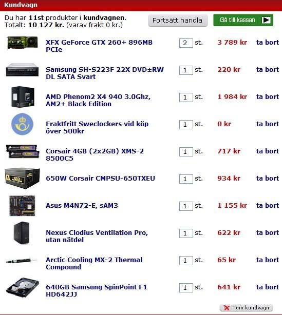

OM du får det sålt för 1000, så skulle du kunna köra så här:
http://data.fuskbugg.se/skalman01/-----940.jpg
plus
http://www.komplett.se/k/ki.aspx?sku=443443
Under 10k
plus
Under 10k
DDR2-minne och en Phenom 940, so far it looks right...
Tills du kommer till moderkortet som bara stöder AM3 och DDR3
Inte bara jag som är trött idag?
10k, och extremt svårslaget.

"Nej, DDR2 som gäller med phenom II"
Ahh okej, moderkortet stödjer ju DDR3, därför jag tänkte att det kanske passade bättre? eller det måste ju funka med processorn, dumma mig.
"10k, och extremt svårslaget."
Tyvärr, moderkortet är inte i närheten så bra som det han länkade till och jag vill ha en bra bas som jag sedan kan fortsätta bygga på om några år. Dessutom ville jag ha 1TB HDD från samsung. (Fel chassi och DVD)
