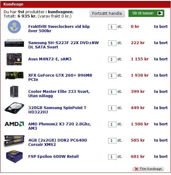

hmm okej knåpade ihopp detta paket för någon dag sedan:
Hur står sig ett ace nätaggregat?(vet att det är lite budget, men jag vill gärna pressa priser så mycket som möjligt) om jag lägger till några hundralappar och köper ett HD4870 ist, fungerar det systemet då, eller är nätagget för dåligt?
Tror nog nätagget räcker.

FPS Epsilon? Har inte de nätaggen problem med rippel? Det är i alla fall inte 80plus-certifierat, så det verkar vara den gamla versionen. Jag skulle tagit ett Antec Sonata III chassi istället. Det kostar 65 kr mer, men då får du ett bra tyst chassi med ett bra 500W nätagg (datorn kommer max dra ~250W).
Edit: Barxas, angående Ace så finns det en lång tråd här. Jag skulle inte rekommendera något av deras nätagg. Tänk på att ett bra chassi och nätagg kan räcka många år, till skillnad mot t.ex. grafikkort som blir omoderna så fort du får dem. Ett dåligt nätagg kan även skada dina komponenter, så köp ett bra nätagg. Det tjänar du på i längden.
Antielefant
Jo, ett byte till ett Sonata III kan mycket väl funka. Däremot vete sjutton vilket som är bäst, FSP Epsilon på 600W eller Antec Earthwatts på 500.
Till topic: I övrigt är inget annat förslag som nämnts värt att ens tänka på.
DDR3 är inte en fördel för Phenom II, tvärt om en black om foten då de faktiskt presterar sämre med det än med DDR2.

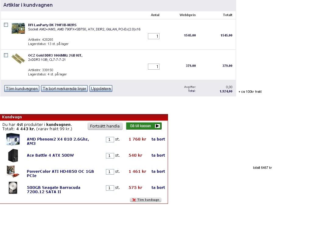

http://pici.se/pictures/gaTTHWnHh.jpg
Nätagget är för dåligt, och både processorn och grafikkortet (och ett 4870 512MB) presterar sämre än 940 BE. Det där paketet ligger ~30% under mitt i spelprestanda, ~15% under i annat.

Ditt paket passar inte ihop, moderkortet stöder inte DDR3.
Okej, ace är alltså inget att rekommendera :/
Lånar tråden lite då och undrar vilket av DFI lanparty DK 790 är det som stöder ddr3 med AM3 då?
Annars borde det paketet fungera om man bytte till DDR 2 minnen väl?
We are the Microsoft. Resistance is futile. You will be bluescreened!
Antielefant
M3-korten, i dagsläget bara LanParty DK 790FXB-M3H5.
Men det funkar med DDR2, jo, men moderkortet är väldigt mycket overkill för den datorn ändå.

Zcenicx paket med ett Antec Sonata III ist för CM och Epsilon:t, möjligen tillsammans med PC8500 istället för 6400.
Det sitter som en smäck.
