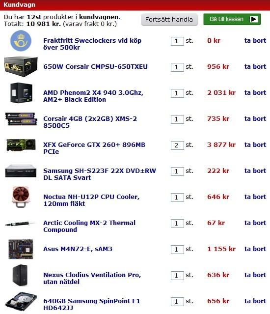

Nåt sånt kanske?
2x GTX 260 motsvarar eller överskrider ett GTX 295 i prestanda, lite beroende på upplösning.

ska du ha mest prestanda för pengarna ska du klart köra på Zcenicx paket.
Oavsett om du väljer AMD eller intel kommer du så klart bli nöjd
M'kay !
Har nästan identiskt paket som Zcenicx lagt fram och det fungerar riktigt bra. Hade endast ett gtx260 i nån vecka och redan då blev jag imponerad av prestandan i GRID och COD5. Nu med två kort är man överlycklig

Det gör du, och till skillnad från med i7'an tål paketet en ny processor om ett år, i7 dör som mainstream.
http://techreport.com/articles.x/16796/5
http://www.sweclockers.com/nyhet/9359-nasta_core_i7_endast_ex...
Två GTX 260 blir ungefär 80-90% snabbare än GTX 275.

det låter ju bra, tror nog att jag kör på 2*GTX 260 då som Zcenicx sa.

Har bestämmt mig för phenom II x4 940 (låter mycket prisvärt) men moderkortet till den har jag kört fast på.

jag hade tänkt och köpa ett sån där ssd kort(intel x25), jag vet det låter konstig men jag räknar inte med den i min budget och har tänkt och ha windows och alla program på den med windows xp eller vista (om man kan det hade jag tänkt och ta upp senare) men vad ska jag ta för moderkort till och börja med?

PS: ok har nog bestämmt mig för Asus M4N72-E, Socket-AM2+/AM3
