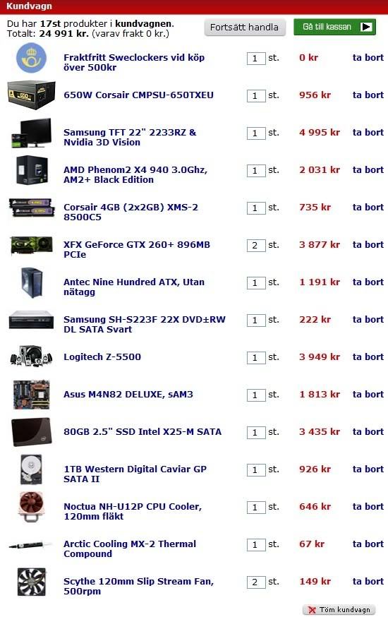

1. Fel minnen, du ska ha triple channel (3 moduler per paket) till i7, och dessutom har de usel latency.
2. Logitech Z-5500 kostar väldigt mycket, och få spel ger så bra ljud i 3D.
3. i7 är motsatsen till framtidssäkert, sockeln dör för köpbara processorer före nyår.
4. Du glömde hårddisk. I en dator i den klassen kör man inte gammal seghårddisk.
5. Ska du ha tangentbord och mus?
6. Du ska inte ha en bra kylare också? Chassifläktar?
7. Jag vill verkligen, verkligen, ha den skärmen och brillorna.
8. Bara som jämförelse (och imho ett bättre köp):
Detta är mitt förslag på en fet speldator:
Dubbla 275 kort, dubbla diskar, en 24"
Se min signatur för fraktfritt
Lycka till.
Citat:
Ursprungligen inskrivet av MX510.
http://pici.se/pictures/KTKkWZTtm.png
Lycka till.
Detta plus en SSD tycker jag ser sunt ut.
Att chassit är fult som stryk och att headsetet kostar ockerpriser är en annan fråga..

detta paket såg ju riktigt nice ut! senare blir det väll även en blueray spelare som ska smackas in, MEN jag är ju sååååå sugen på 3d vision:D och logitech systemet är ju ett måste man måste ju jävlas med grannarna så mycket man bara kan (6)

Med AM3 istället för i7 så förlorar du några få FPS i spel i hög upplösning och hög grafikinställning.
Men du vinner ca 1500-2000kr istället för köpa i7, och med dom 1500-2000kr kan du tex köpa bättre/fler grafikkort så du får 20-50FPS mer än det i7 paketet.
Dvs grafikkort är viktigare än CPU när det gäller spel.
Samt det som ovanstående sa. Att framtida i7 processorer kommer inte vara till konsumenter då de kommer kosta super-ockerpriser (för att främja i5 skulle jag tro).
Så AM3 är mest framtids"säker".
