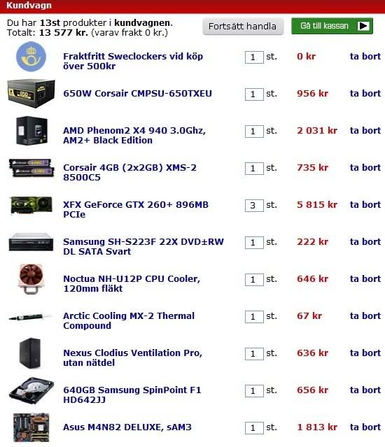

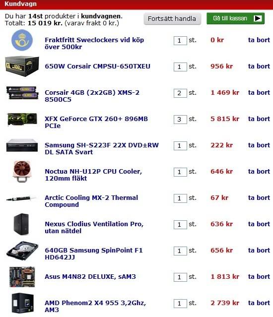

Här är ett bra system baserat på vad du vill ha ut ur datorn.
Vill du upp till högre FPS än så?
Ännu högre?
