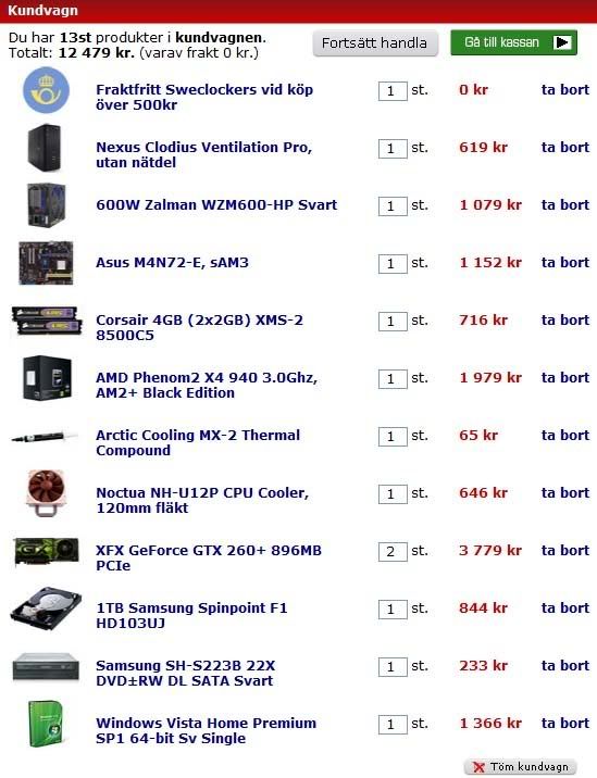

OK nu ar det sa har att som sakt kommer jag da valja i7 for basta mojliga overklocknings resultat sedan ska jag da anvanda min data till mest spel som Far cry 2,fallout 3,Empire:total war. Fast jag spelar mest css da jag ska ocksa med denna data gor da lite olika filmer med css. Sa jag tycker vall att ni kan rosta vilket som hade varit best till typ dem spelen dar var ju manga har som hade klistrat in bildern med massa komponenter till en fullstandig data, Efter som jag inte ar sa mycket data kunnig vander jag mig till er saklart, Sa tank pa nu 18-19k spel dator som klara dessa spelen. Och vissa av framtidens spel.
Antielefant
OK, jag ska vara lite elak nu.
Din budget ställer till problem, för dig och för oss.
Den är för hög. Det går inte att bygga ett paket som är prisvärt över 12-13k, och det man köper utöver det ger marginella fördelar för jämförelsevis enorma kostnader.
i7 är overkill till dina behov. 3-way är overkill, likaså är SSDer eller 275 SLI overkill. Du ska alltså ha en dator för att spela spel, där det mest grafiskt krävande är Fallout 3 (som du kan köra i princip maxat på ett ensamt '260 i 1200p) och Empire som flyter i Ultra på min burk, också i 1200p.
Mitt råd: Köp det här paketet, lägg de extra 5500:- på banken, och om ett och ett halvt, två år spenderar du de pengarna på att uppgradera det som eventuellt behövs då. 5500:- är mer än nog att köpa två nya grafikkort trots allt, eller en helt ny plattform (cpu+moderkort+minne).
Det är inte det mest extrema, men risken att det här inte räcker inom överskådlig framtid är minimal.
Vill du ändå lägga mer kan jag rekommendera följande, eftersom det ger mer till dina användningsområden än ännu mer innanför plåten.

Väldigt bra tips Zcenicx, skulle precis säga samma sak.
Om du har bra med pengar och vill lägga 18-19k på dator så lägger jag min röst på denna, MEN 2 st GTX 275 istället för 2 st 4890. Här får du med i7 som klockar högst på luft av nämnda processorer, processorkylare som gör att du kan klocka högre, SSD-disk, ett moderkort som är grymt bra för överklockning, bättre än alla nämnda moderkort för AMD, du får väldigt snabba minnen, 2 st grafikkort som klarar av alla spelen. Jag tycker du ska köra med windows 7 RC som är gratis, vill du inte det så lägg till Vista.

Köp det som Zcenicx sa
AMD Athlon 64 x2 6400+ | Gigabyte GeForce 9600GT Dual-DVI 512MB | Asus M2N-SLI | Corsair XMS2 Xtreme DDR2 PC6400/800MHz CL5 1GB 2x | Corsair 550w | Zalman CNPS9700 NT | antec p182b + 5 nexusfläktar| hårddiskar 750 + 140 + 10 (interna) 500 + 500 + 400 (externa)
Som Zcenicx sa, om du inte verkligen måste spendera alla pengarna nu, vilket är onödigt.

Zcenicx ditt paket är bra, men jag tycker vi ger honom lite mer möjlighet att uppgradera senare genom att lägga till ett AM3 mobo och DDR3 minnen. Ska man köpa AMD nu så tycker jag att am3 är ett måste om budgeten räcker. Så därför kommer jag med ännu ETT paket
Här kan trådskaparen byta chassi, lägga till minne, större hårddisk om han så vill. Men jag tycker att han skall utgå från mobo, grafikkort och cpu.
Måste dock försvara Zcenicx paket lite med att DDR3-minnena du valt kommer bli långsammare än Zcenicx DDR2-lösning. Först vid DDR3-1600 CL7 (Inte Officiellt stött) som DDR3 får ett märkbart övertag.
Även 640GB disk istället för 500, resten är smått smaksaker även om det finns pengar att spara.
TS ska OCa lite ser jag, hurpass mycket OC talar vi om, ska han vara vid 4Ghz-gränsen och snudda eller nöjer han sig med 3.5-3.6Ghz stabilt för lite extra skjuts?
EDIT: Ljudnivån på datorn något viktigt?

Just nu kan jag inte hitta bättre ddr3 minnen för priset. Men jo jag vet hur det ligger till. Men när det väl kommer ett gäng snabbare minnen så har han chansen att köpa dessa. Istället för att sitta på ddr2
Det blir dels långsammare (Phenom II presterar 1-2% sämre med DDR3-1333 CL6 än med DDR2-1066 CL5), dels två tusen dyrare plus OS. Visserligen med bättre grafikkort, men jag tror inte det spelar någon roll i slutändan eftersom skillnaden mellan CF 4890 och SLI 260 OC är väldigt, väldigt liten - ofta mindre än 8% i 1920x1200.
De två tusen kan man lika gärna spara eftersom han inte lär märka nån skillnad i det han använder datorn till, eftersom jag tvivlar på att han sitter med en 26" 1600p-skärm.
Sen stöder inte varken dagens AM3-plattform eller Phenom II-processorerna högre minneshastighet än 1333 MHz - allt över det kräver att du höjer FSB'n och NB-frekvensen, och det finns inga multiplar högre än 3:10 (FSBx3.33) på 790FX vad jag vet.
nForce 980a ska ha nativ 1:4 (FSBx4 eller 1600 MHz), men den existerar inte än.
