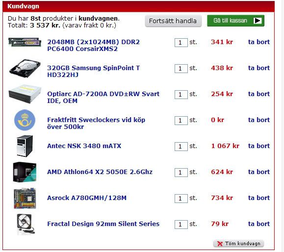

Ska ordna en dator åt min bror.
Han kommer köra Xp och datorn kommer användas till simplare bokföringsprogram och diverse ordbehandling.
Den ska också klara filmer och skit på till exempel afonbladet.se.
Jag tänkte mig 5050e före 7750 då datorn kommer att stå på i ca 12 timmer/dygn, har för mig att 5050e är något strömsnålare?
Är moderkortet lämpligt? Valde det pga interna grafikkortet, det borde väl klara uppgiften?
Vad tycks om paketet?
Får grejerna plats i den lilla lådan? etc etc..
Priset får inte överstiga 3600:-
Hjälp mottages Tacksamt!

http://i21.photobucket.com/albums/b284/Merzboy/pepparrot215.j...
ser bra ut skulle dock tagit andra fläktar https://www.inet.se/datorkomponenter/kylning---moddning/scyth...
och det integrerade grafikkortet ska klara av film och windows miljöer

320GB är billigare än 250 GB: https://www.inet.se/artikel/4303362/
Moderkortet är ATX och Chassit är mATX, det sjunger inte så väl ihop tyvärr. Hade du tänkte uppgradera burken eller bara köra den som kontorsburk tills den inte räcker längre?
stämmer byt chassit till ett https://www.inet.se/datorkomponenter/datorlaador/cooler-maste...

Eller än hellre, släng dit ett mATX-moderkort.
Intels E5200 kan vara ett alternativ då den är rätt snål med strömmen och relativt snabb. Annars har du valt helt rätt, men detta moderkort skulle göra jobbet bättre för AMDn och chassit du redan valt: https://www.inet.se/datorkomponenter/moderkort/gigabyte-ga-ma...

Tack allihopa!
Har bytt till 800rpm fläktarna. Och hårddisken till den billigare 320gb.
Byter till moderkortet som roxkz föreslog så jag kan behålla det något mindre chassit.
Intel är såklart alltid ett alternativ, men dom integrerade graffekorten ska väl vara något bättre i amd-korten?
Ljudnivån bör väl visas viss hänsyn antar jag, men inte med lägre prestanda som resultat, och inom budget.
I så fall är det viktigare med kylningen. Burken kommer att stå i ett relativt varmt kontor. Men två 120mm borde klara det jobbet.
Det ska inte tas någon hänsyn till eventuela uppgraderingar. Tanken är att datorn ska stå tills den självdör, eller ja, en vecka innan den självdör

Alternativ med bättre kylning, CM-chassit har tunn plåt och fläktgallren i den stoppar 70% av luftflödet. NSK3480-chassit har riktiga fläktgaller som släpper genom bra med luft och har ett 380W Earthwatts-agg som är 80+ cert och en okej 120mm trestegsfläkt baktill samt plats för 2x92mm i fronten. 2st 92mm fick inte plats i budgeten med en borde räcka gott. Moderkortet är ett Asrock med ett bra grafikkort och stöd för processorn du valt.
EDIT: 3616Kr med 2st 92mm.

Är inte en intel build bättre?

Sket sig med budgeten när man fick gå på lite bättre moderkort med några hundra kronor extra kostnad mot AMD-sidan när jag provade. Fick göra avkall på antingen kylning eller något annat. Tror dock en 5050e räcker för hans kontorsjobb ärligt talat, även om E5200 är lite kvickare.
EDIT: Kom ihåg att skruva dit fractals fläkt, gummistropparna är värdelösa.

Tack alla! och roxkz lite extra ditt paket ser mkt lämpligt ut.
Nu har jag lite koll på den här typen av datorer och kan nog fixa en lämplig burk.
