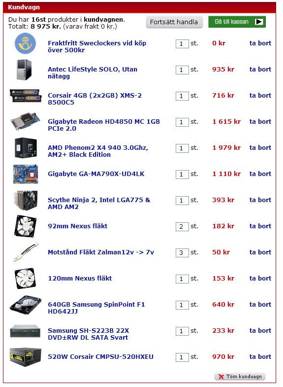

http://i168.photobucket.com/albums/u196/zcenicx/misc0058.jpg
Gigabyte UD4LK stödjer väl inte Crossfire i x16? det har väl bara en PCI-e x16 plats och en PCI-e x8?
Skulle egentligen vilja klämt in en i7 pga SSE-stöden och prestandan i 'bruksprogram' som ni troligen ska använda, men budgeten håller inte för sådan lyx riktigt tror jag.
Grafikkorten blir extremt varma, ensamma kan de gå över 100*C om de inte får luft och ett par i CF blir lätt överhettade, men det borde chassiventen nog klara. Tog inte med CF i min lista, men det är bara att haka dit ett till kort vid inköp om ni så vill.
Solot är valt pga sin diskupphänging som nästan är ett måste med 7200rpm-diskar och tystnad. Även pga sin stabila konstruktion och fläktfilter framtill.
Ninjan är vald mestadels som kompromiss pengar/prestanda och är väldigt effektiv på låga varv. Nexusfläktar och tillhörande mostånd hakar på likaså. Nätagget är modulärt för mindre kabeltrassel och är konstant tyst tills du når relativt hög last.

Citat:
Ursprungligen inskrivet av djjokke
Tror du det spelar nån roll med 4850?
Citat:
Ursprungligen inskrivet av roxkz
http://i152.photobucket.com/albums/s168/roxkz/vrd.jpg

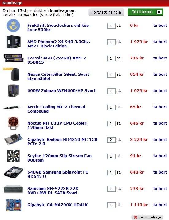

Detta är mitt förslag:
- Tystare DVD
- Mycket tyst chassi (Förmodligen marknadens top5 tystaste) Antec Solo. Har hårddisk gummisnören för ta bort hårddisk-vibrationer. https://www.inet.se/datorkomponenter/datorlaador/antec-lifest...
- High end fläktar som är lite dyra men mycket tysta och samtidigt flyttar mycket luft. Man ska inte snåla med fläktar, för då slutar det med att man köper bättre fläkt så småningom, och då blir slutpriset mer pga felköp från början. Så ta dessa så blir du nöjd med ljudet och kylan/bristen på överhettning. Se till att använda gummifästena istället för metalskruvarna för att ta bort vibrationer. Väljer bara 1 fläkt där fram då fler behövs inte för kyla hårddisken och för blåsa in luft. Montera den på den undre platsen av de 2.
- Då hårddiskljud & vibrationer är en av de saker som är svårast att ta bort, om man har en disk som låter mycket, så blir det en disk som är extra tyst. https://www.inet.se/datorkomponenter/haarddiskar/640gb-wester... Den är lite långsammare, men absolut märkbart tystare. 640GB versionen är dock lite snabbare än de "gamla" 500GB versionerna, så det är ett plus. Glöm inte bort att använda Antec Solo's gummisnören för att montera disken. Då tar du bort ännu mer oljud. Detta i kombination borde bli så tyst man kan få det med en mekanisk disk. Jag har provat flera olika hårddiskdämpare, men tyvärr så gör de så det vibrerar mera, då man monterar som högre upp i chassit, så man upplever ett "hmm" ljud som inte fanns innan när disk var monterat utan dämpare lägre neri chassit. Så jag kan rekommendera att en tystare disk plus snören är det bästa du kan skaffa dig.
- Ett high end nätagg som är mycket tyst, modulärt för att få bättre plats och bättre luftflöde.
- Väljer montering, då jag känner på mig ni vill arbeta & spela med datorerna, inte felsöka och lära er hur man monterar på rätt sätt som underhållning.
- AM3 moderkort med DD2 minnen för att DDR2 minnen är billigare och är minimalt sämre, om inte tom lite bättre i vissa situationer. Inbyggt 7.1 ljud med S/PDIF & optisk. Inbyggt grafikkort ifall man vill / behöver plocka ut spel-grafikkortet. Ej 200-300kr extra för SLI moderkort. Då de pengarna skulle ta något viktigt ur paketet.
- AMD's snabbaste AM3 processor 955, för göra videoredigering & encoding snabbare & mer lätt-tuggat.
- High end, om inte den-bästa (och dyraste) cpu block med fläkt. Noctua även här. Mycket bra kylning och mycket tyst.
Jag kan verkligen helhjärtat rekommendera allt jag har valt ut i detta paketet. Jag har egen personlig erfarenhet av de saker jag har valt ut, och vilka problem det finns med de olika lösningar som finns för att få en dator tyst. Och jag har valt de lösningar som jag funnit är de ända som funkar om man är ute efter en riktigt tyst men samtidigt välkyld dator.
Det enda jag inte inkluderat, som jag rekommenderar är en Noctua fläkt fastspänd med 2 buntpand på det fläktlösa grafikkortet.
Ta bort monteringen på 800kr så hamnar paketer på 9800:- inkl 0 kr frakt.
Men jag rekommenderar som tidigare sagt köpet av monteringen för att eventuella felmonteringar skall undvikas.
Ni skall arbeta med datorerna och är därmed beroende av driftsäkerhet i vissa situationer som tex rendering. Och beroende av datorn som jobb-verktyg för kunna arbeta. Så en ej fungerande dator skulle stanna & försena ert arbete.
Är det heltidsjobb vid datorn med bild och video behandling så rekommenderar jag även:
- Åskskydds uttag: https://www.inet.se/datortillbehoer/oeverspaenningskydd/apc-a...'
- El-backup ifall strömmen försvinner under natten då eventuell rendingen håller på. http://www.prisjakt.nu/kategori.php?k=1293
Bilden:
Lycka till!

Citat:
Ursprungligen inskrivet av MX510.
http://pici.se/pictures/okNTnwRbE.png
Lycka till!
Du vet, det där ser precis ut som mitt förslag. Fast annat moderkort, 700Kr dyrare 6-7% snabbare processor, en lite för långsam disk, annan kylare och 120mm fläktar av gammal modell.
EDIT: Sådär, är ingen smileyälskare men ser kanske gladare ut nu?
The cookie goes *crumble*.
