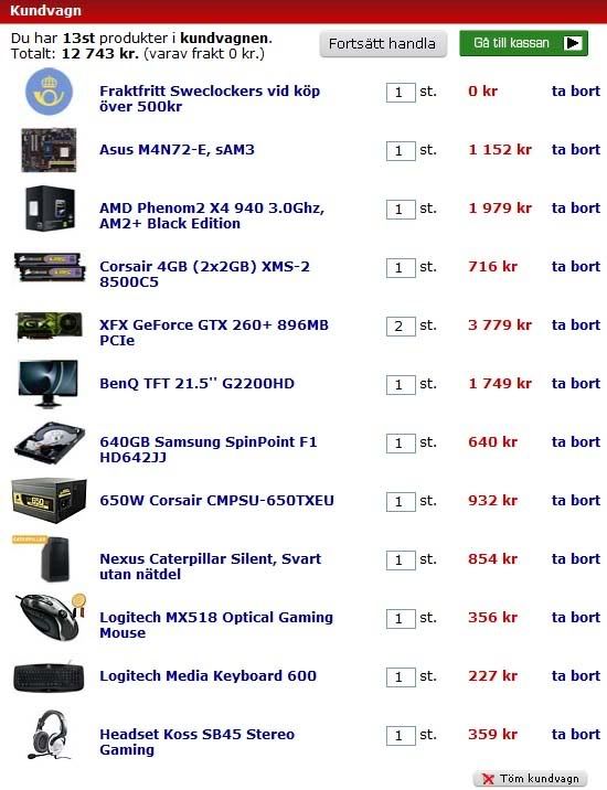

Vill bara kolla så det här är ett schysst datorpaket ,så att alla delar passar och att det är en bra skärm.
Så de vore trevligt om ni kunde komma med lite tipps och förslag på förbättringar:D
Paketet: http://img42.imageshack.us/img42/6192/namnlsi.png

Paketet: https://www.inet.se/?page=&stockid=&a=&b=&c=&d=&basket=yes
du kan inte länka till din kundvagnen.

Men hur ska jag göra då då??
Ta en printscreen, Skala sedan bilden så man bara ser kundvagnen och ladda upp på ngn hemsida. tex pici.se

Ändrad och klar
Antielefant
Du ska absolut inte blanda moderkort med SLI och Radeonkort. Antingen kör du AMD/Radeon, eller nForce/Geforce.
men vad ska jag skaffa för moderkort istället då?
Jag tycker tangentbordet var onödigt dyrt borde finnas nått annat. Byt musen till mx318 och ta bort kylarpastan du behöver ändå inte den om du inte ska köpa en annan processor kylare.
Ser inte ut som inet har något 4770 kort i lager. Gör dom ändringarna jag sa och lägg till kanske ett gtx 260?
det där med mus och tagentbord är ju väldigt personligt

Tackar och bockar för svaren

Koss SB45 är inte alls ett dåligt headset - utan tvekan lika bra som Gamecom 377. Har haft båda, fastnade för Koss.
sitter vid ett amerikanskt keyboard sa jag har inte dom tre svenska bokstaverna
jag vet inte hur mycket pengar du hade tankt att lagga ut men det har paketet ar helt ok http://www.revolve-it.se/view_item.php?item=205 finns nog att hitta nagot mer i din smak pa sidan...
det enda somk jag anser bor bytas ar grafikkorten till nagot nyare\battre...
jag tycker inte att du ska kopa keyboard eller mus pa sidan, om du inte vet att det ar det billigaste du kan hitta, men det tvivlar jag pa. rekomenderar gamecom 377 som ar ett par riktigt skona lurar med bra ljud och mycket prisvarda! jag hoppas att du far till det med datorn ;P lycka till !
