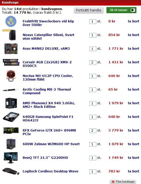

Ska nu börja sätta ihop en dator för att bygga ihop själv (för förstå gången). Behöver lite hjälp eftersom jag framförallt har väldigt dålig koll på vad som passar ihop (lättare att veta vad som är bra eller inte, men som sagt, passformen har jag dålig koll på!). Eftersom jag har lite specifika krav tänkte jag att det vore bättre att ställa frågan här direkt eftersom jag inte hittade någon annan tråd som tog upp exakt samma krav.
Jag har alltså några kriterier som måste uppfyllas!
1. Hdmi-utgång. Vill koppla min dator till en 42" lcd och spela upp 1080p-filmer med surroundljud.
2. Kunna skicka surroundljud till min reciever som har en optical in.
Min reciever har inte någon hdmi-in utan endast out. Därför behöver jag lösa ljudet via optical in nu innan jag köper en ny reciever! I dagsläget skickar jag bild via dvi-hdmi till TV och ljud via spdif-optical (oförändrat till min reciever som kodar om). Så ett ljudkort som har spdif kanske är en bra idé eftersom jag redan har sådana kablar!? (eller borde jag lösa det på något annat sätt?)
3. Minst 4 gig ram
4. Datorn ska klara av att spela spel som wow och diablo3.
5. Ska kunna klara av att ladda ner filer från internet i hastigheter runt 8 megabyte/sek (det klarar ju inte min bärbara i dagsläget).
6. Datorn ska vara relativt tyst och med bra kylning!
7. En skärm behöver jag också eftersom jag i dagsläget använder en bärbar dator. Max 22"!
8. Minst 3 st usb-portar
9. Behöver ett tangentbord (trådlöst!? har aldrig testat men det kanske vore bra!?)
10. Har xp i dagsläget, men funderar på att köpa w7, så datorn måste klara av det om jag beslutar mig för att köpa w7!
Vore också bra att välja delar som gör det lätt att kunna uppgradera systemet i framtiden.
Ska inte ha mus eller OS!
Så, jag gissar på att en budget runt 15.000 räcker. Men har ett absolut tak på 20.000 om det verkligen skulle behövas. Jag bryr mig inte om design på datorn eller tangentbordet. Skärmen kan väl det vara lite viktigare, men jag vill hellre köpa bra saker för deras specs än att betala dyrt för märken eller design!
Så, vad tror ni, är det möjligt att någon kan ge mig tips på bra paket som jag skulle kunna köpa? (har tänkt att köpa efter nästa månadslön, så har en månad på mig nu!)
Tack på förhand!
/Niclas

Asus M4N82 DELUXE, SAM3 | AMD Phenom II-X4 940 BE @ 3 GHz | 4 GB RAM | GTX260-216
600W Zalman WZM600-HP | BenQ TFT 21.5'' G2200HD | Antec Three Hundred | 750GB Samsung SpinPoint
Antielefant

Grafikkorten levererar HDMI via medföljande adapter från DVI (lossless), och det följer dessutom med en S/PDIF-passthroughkabel med vardera så du får ljud via HDMI också.
Det ser ju inte så pjåkigt ut. Men frågan är bara om man ska satsa på x4 940 eller om det vore bättre med x4 955!?
Jag läst också om att det vore bättre med ett GTX 275 för att sedan kunna öka på med ett till... eller räcker det med 260? där har jag faktiskt noll koll!
Och hur är det med möjligheterna att kunna sätta dit ytterliggare 2-4 gig minne om man skulle vilja? Hur många platser finns det?
Förstod jag dig rätt nu att det är DVI-ut på kortet (men att man får en kopplingsdosa till hdmi)? I sånna fall får du ju inte ljud via hdmi utan måste ta det separat via spdif - optisk. Detta går ju bra i dagsläget, men tänkte att det vore bra i framtiden när jag köper ny reciever att endast använda mig av hdmi (både ljud och bild).

1. X4 940 klockar lika bra, och skillnaden mellan 940 och 955 är en ändring med ett steg på en inställning i BIOS. (15x till 16x multipel)
2. Notera tvåan bredvid GTX 260, och 260'or i SLI räcker väldigt, väldigt långt på 1080p.
3. 4 platser, den blir alltså full i paketet ovan (2 x 2x2GB = 8 GB) men 8 GB är redan inne på herr Overkills område.
4. Du får dels Coax S/PDIF, dels optisk S/PDIF, dels digital S/PDIF, dels HDMI audio via grafikkortets HDMI-adapter.
Du får en kabel med grafikkorten som du sätter mellan moderkortets interna SPDIF-kontakt och grafikkortet för passthrough.
DVI-I kontakter och sladdar klarar faktiskt ljud, om man skippar analog bildsignal.
Hehe, såg inte att du hade tryckt in 8 gig redan. Såg endast 4!

Hittade ett par tester på Nexus Caterpillar Silent. Det verkar inte vara ett höjdarchassi! Dålig kvalité på framsidan säger de. Har du egen erfarenhet från detta chassi? Vad tror du om att istället välja Antec Performance One P180 eller p182?
Sen uppgraderade jag hdd till 1TB. Fanns inte inne på lager nu, men ska ju som sagt köpa datorn efter nästa lön så...
Är Inet billigast eller? är ju skönt med gratis frakt, men det har ju faktiskt en hel del andra återförsäljare också eftersom jag är student...

Chassit är helt OK för priset, däremot håller jag med om att framsidan är lite plastig.. om man nu bryr sig om det. Det är i klass med P182 enligt mitt tycke, (som inte heller är ett superchassi btw). Ska du ha bra är det Lian Li som gäller.
https://www.inet.se/artikel/6901088/
Inet är överlag billigt på det mesta, men sällan billigast på varje komponent. Samtidigt är det svårt att hitta hela paket billigare nån annan stans, och det försvinner i frakten ändå.

Hur ser denna konfigen ut nu då? Funkar chasit? hörde att många här på swec köpt just detta, och jag gillar säkra kort!

Det ser riktigt bra ut, och jag kan inte hitta billigare på prisjakt utan att gå till 7 butiker, så... kör på det du.
Tackar, då har jag hyfsad koll på vad jag ska köpa.
Är fortfarande lite osäker på hur jag ska göra med grafikkortet dock... Jag spelar inte något för tillfället, men vet att jag kommer göra då diablo3 kommer ut (vilket iof inte kommer ut än på 1-2 år). Så kanske är det bättre att antingen köpa endast 1 grafikkort nu och sedan ytterligare ett likadant senare. Och frågan är då om man ska satsa på ett lite bättre kort nu så att jag kan komplettera med ett likadant kort senare (och att det sjunkit lite i pris tills dess).
Sen är frågan, är det nödvändigt med 8 gig i ram? Eller borde jag göra samma sak här, köpa 4 gig nu och kunna öka på med 4 gig senare om jag känner att det behövs..!?
Har du testat detta logitech tangentbordet förresten? ser lite jobbigt ut med formen på det!?

Visst kan du köpa ett grafikkort nu och ett senare, och i såna fall är det väl GTX 275 som är det logiska köpet. Likaså kan du köpa ett paket á 4GB RAM nu och ett senare.
Mitt köpråd baserar sig på 15k och vad du får för det idag, 2 st 275or landar antagligen på ungefär samma pengar om du köper dem med ett halvårs mellanrum. Titta inte ens på GTX 285 däremot, det är overkill så det sjunger om det och kostar därefter.
Jag sitter med det tangentbordet själv, och efter att man vant sig är det väldigt skönt att både arbeta och spela med, och man slipper få ont i handlederna också
