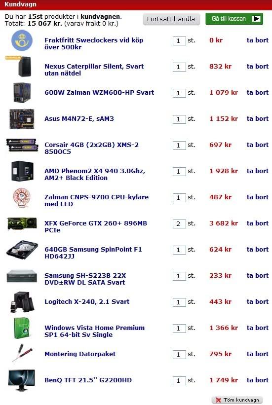

Det ser bra ut och kommer att fungera bra. Jag kan också verifiera att SLI fungerar i WoW, däremot måste man tvinga igång det men det är busenkelt (välj läge Force AFR mode 1 i NVidias control panel).
Dominator är däremot inte ett tyst chassi som sådant, utan i såna fall rekommenderar jag snarare ett Nexus Caterpillar, och ni kan även titta på en tystare CPU-kylare typ Zalman 9700, då stockfläkten låter rätt mycket när den går hårt.
Separat ljudkort är inte ens att tänka på om ni inte ska syssla med väldigt avancerade grejor.
Jag rekommenderar också Windows 7 och egen montering då det sparar 2100:- - dvs ger dig det andra grafikkortet i samma budget.
Inklusive grafikkort #2, och inklusive Vista och montering:

Citat:
Ursprungligen inskrivet av Zcenicx
http://i168.photobucket.com/albums/u196/zcenicx/misc0084.jpg
Skulle detta paketet kunna fungera lika bra med ett annat chassi typ
Antec Nine hundred II, vet att det blir dyrare men grabben gillade verkligen utseendet på Antec chassit?
