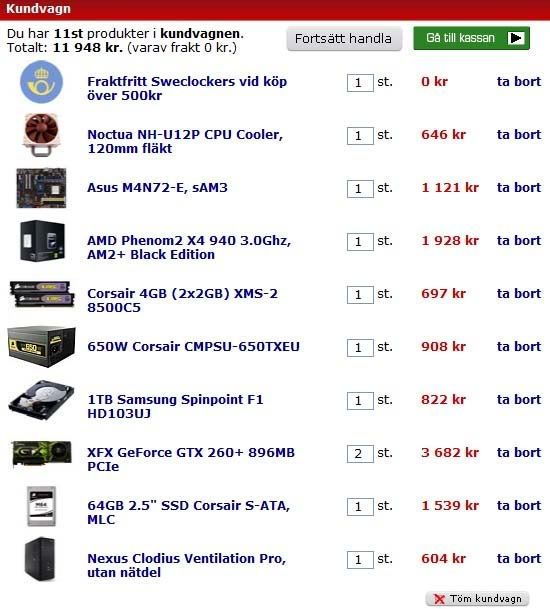

Jag skulle kört på:
Citat:
Ursprungligen inskrivet av Fi
Bort med velociraptorn, in med SSD. Sen kan du köra gtx260 i SLI istället för gtx285 om du vill, men då har du inte lika stora uppgraderingsmöjligheter.
Jag skulle kört på:
http://data.fuskbugg.se/skalman01/i7%2015k.jpg

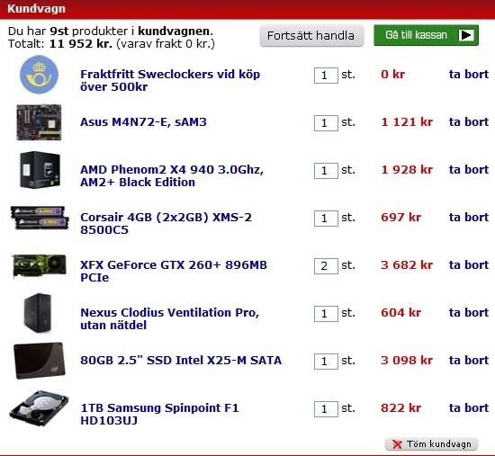

http://data.fuskbugg.se/skalman01/AM3%2012k.jpg

Skräp? Nej. Sedan är det ät bättre köp än velociraptorn, speciellt när dom kostar lika mycket.
Ett annat alternativ, utan SSD:
Ändrade grafikkortet till 275 eftersom att det endast är ett nedklockat 285.
Lade till ett nätaggregat, 650W räcker.
Ändrade processorn till AM2+, en lätt överklockning så är på samma prestanda som du valde.
Bytte chassi då detta är enkelt att bygga i, bra vent och billigare.
Bytte kylning då den du valde inte passade, Noctuan var till i7 socketen.
Bytte lagringshårddisken till en billigare, fungerar utmärkt.
Bytte från 8GB till 4GB. Du kommer inte använda mer i det här systemet, du klarar dig utan problem på 4GB.

Okej... Och ta brännaren från din gamla burk också, då får jag in en X25'a.
http://i168.photobucket.com/albums/u196/zcenicx/misc0155.jpg

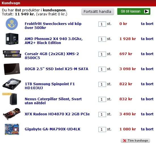

10k
Därefter kan du utöka. Samma dator fast med lite långsammare 4gb minnen, mindre hårddisk, annat chassi och grafikkort.
AMD Phenom2 X3 720 3.3Ghz | GTX 560 | Asus M4N72-E | Corsair PC6400 DDR2 4GB CL5 | Antec 300 | G2220HD
Tycker du ska köpa något likt det här och sedan i framtiden köpa ett gtx275 till om du behöver

Nej, det blir snarare en produkt som hamnar någonstans mellan 100+50 till 100+100, men hur mycket beror egentligen på upplösning och detaljnivå - alltså dig - och inte på att SLI/CF inte klarar mer.
Däremot är ett enkelt grafikkort för 4000:- inte dubbelt så snabbt som ett grafikkort för 2000:-. Skillnaden mellan GTX 260 och GTX 285 är bara ~20%, trots prisskillnaden på 100%.

SLI funkar bra redan i 1680x1050, skillnaden är väl att kombon håller längre då den blir mer åt overkill idag. Ljudmässigt är GTX 260 i praktiken tysta i idle, och låter inte jättemycket i load heller.
Sen är Antec 182b dyrt. Själv föredrar jag Nexus Caterpillar, då det är ljuddämpat.
